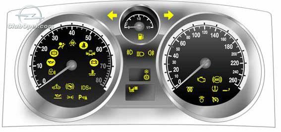

Masina fara indicator de apa?
Doar mie mi se pare total aiurea?
Adica si la daciile alea batrane aveai.
Fara turomentru am mai vazut dar fara indicator de apa mi se pare aberant...pt ca daca ai probeleme vara si se incinge apa f tare nu o sa iti dai seama decat cand iti ies aburi de sub capota si poate fi prea tarziu...ceea ce eu gasesc inadmisibil pentru o masina moderna.
EU am vectra, dar sigur sigur nu ai indicator de apa? daca nu...cumpara unu...sigur se poate face ceva...

La astra h 17 cdti are sigur indicator, probabil trebuie sa rasfoiasca putin manualul sa-l gaseasca, sau sa deschida ochii Shocked

La Astra H, singurele indicatoare sunt:
- turometru;
- vitezometru;
- combustibil;
- kilometraj.

Adevarul este ca Astra H nu are indicator ptr.temperatura, in schimb B.C. are niste functii ascunse care afiseaza temperatura agentului de racire, temperatura uleiului daca bine tin minte. Mie personal mi s-a parut o chestie foarte misto cu informatiile "suplimentare'' care apareau in format digital pe MID/GID-ul astrei H.
Pentru mai multe inf. rasfoieste topicul Bord Computer-Functii ascunse .

aco_008 a scris:La astra h 17 cdti are sigur indicator, probabil trebuie sa rasfoiasca putin manualul sa-l gaseasca, sau sa deschida ochii Shocked
Tu ai visat azi noapte ca are sau ma crezi orb? Very Happy
BOEING747 a scris:Adevarul este ca Astra H nu are indicator ptr.temperatura, in schimb B.C. are niste functii ascunse care afiseaza temperatura agentului de racire, temperatura uleiului daca bine tin minte. Mie personal mi s-a parut o chestie foarte misto cu informatiile "suplimentare'' care apareau in format digital pe MID/GID-ul astrei H.
Nu am fizic sistemul Infotainment, deci nu am acces la ecranele ascunse din BC. Asa am cumparat masina. In loc de Infotainment proprietarul si-a pus un sistem de navigatie Becker.
Este vreun proprietar de Astra H sa-mi spuna cam dupa cat timp/km apa ajunge la 90 de grade?

Eu vad in cadranul turometrului indicatorul apei. Banuiesc ca acela se aprinde cat trece apa de o temperatura periculoasa.
Altii au fiert motoare cu toate indicatoarele de pe planeta.
