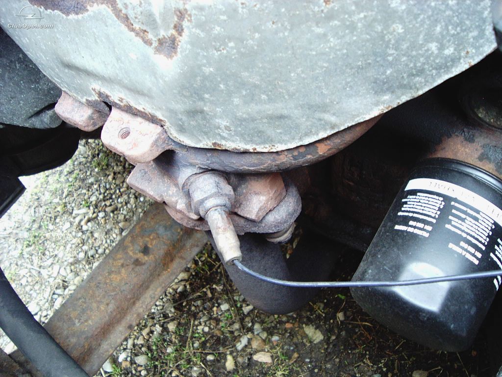

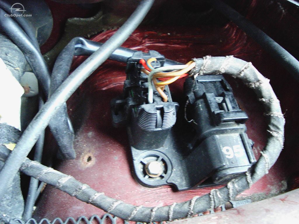

Salut
Vreau sa mentionez ca.....sunt cam...foarte incepator in domeniul asta. Recent am cumparat masina....e din 1993 si de altfel sunt foarte multumit de cum merge...doar consumul.......
Iata cateva poze...
Am si eu o vectra 1,6 benzina, masina imi cunsuma cammult ...cam 8,5 extra urban,nu e cam mult...totusi?
Am tot citit de sonda Lambda...am deftacut firulde la Sonda....cel putin asa cred ca asta este
Am scos firul si nici o schimbare motorul merge la fel, n-ar trebui sa fie vre-o diferenta.....?

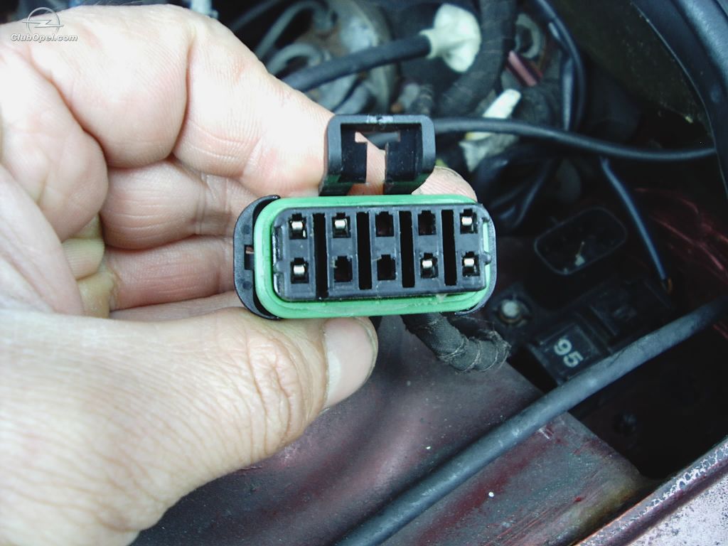

As face testul cu agrafa de care am citit dar......nu ma prea pricep unde sau mai exact care este mufa...si care sunt cei doi pini pe care trebuie sa-i conectez....poate cineva sa ma ajute, am sa pun poza care cred eu ca arata mufa..cu pricina..daca nu gresesc daca gresesc..sa ma jute cineva va rog
Iata cateva poze...
