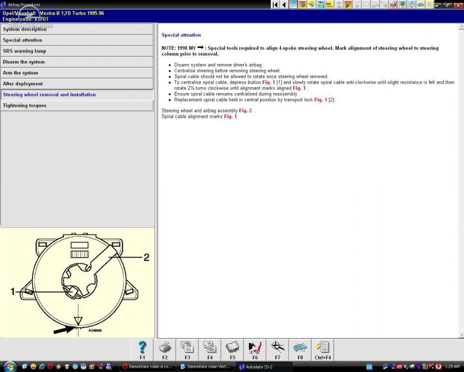

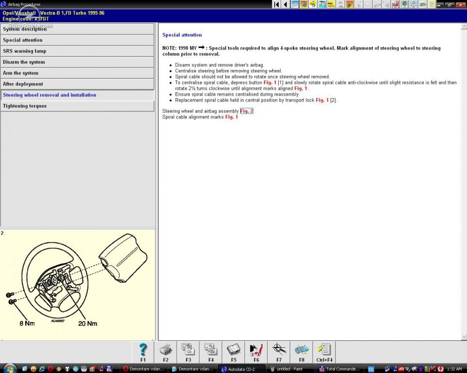

La ce trebuie sa fiu atent, ca de aici din poze nu am inteles mare lucru ?

Partea buna a fost ca l-am demontat repede si usor : airbag-ul l-am demontat primul slabind cele 2 suruburi torx din spatele volanului, apoi cu o tubulara de 22 am desfacut si piulita de strangere a volanului pe coloana de directie, am desfiletat-o pana la ultimele spire sa nu-mi vina in nas cand trag de volan, din scaunul soferului am tras stanga-dreapta de cateva ori serios de el si a iesit. Volanul si airbag-ul erau fabricatie 1996.
