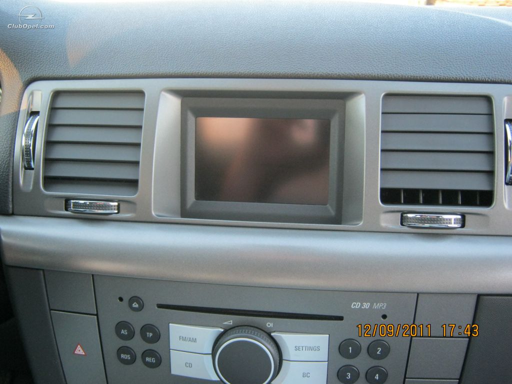

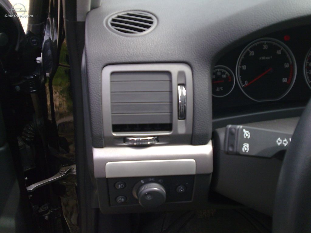

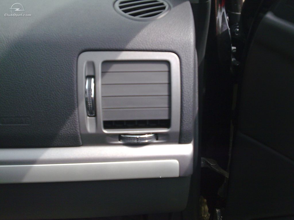

am constatat uimit ca aceste guri de aerisire sunt proaste calitativ.
am vrut sa le inchid complet si facand cursa sus-jos lamelele de jos au cedat,nemairidicandu-se.nu le-am fortat,doar am umblat la rotita de reglaj.
avand masina in garantie am fost la reprezentanta si,dupa o "ancheta" care a durat 3-4zile s-au lamurit ca nu e din vina mea.
mi le vor inlocui asa ca am rasuflat usurat fiindca 1buc. costa 260lei.
sfatul meu,daca aveti masina in garantie-insistati sa va schimbe piesele defecte daca sunteti siguri ca defectiunile nu sunt din vina voastra!

Si eu am patit ca s-a rupt cea mai de jos clapeta (exact ca in pozele tale), si masina este 2005...tot la Rusel.... produsa.
Dar eu recunosc ca a fost o greseala de manevrare din partea mea... asadar aveti grija si la modalitate de folosire...

Fierbinte- Inghetat cu AC si am inceput sa tot misc de ele. Am simtit poc-ul si nu se mai ridica ultima 🙄
  • tonytm
  • Mesaje scrise: 4,479
Nu ma mai lasa sa modific postul. M-am enervat si am desfacut cu Cristi sa vedem ce-i pe acolo. Are pe margini 1 parghie care trage de lamele. La ultima lamela, parghia care o misca are un cot unde plasticul se subtiaza si acolo pocneste in 99% din cazuri. Am "sudat" pe plastic un fir subtire de metal (CristianTM stie exact ce a facut pe acolo).
Ideea e ca ultima clapeta merge din nou....dar, pentru ca totdeauna exista un dar in astfel de cazuri , una dintre urechiusele altei lamele prin care vine prinsa de parghie a pocnit. Mai ramane cateodata blocata lamela respectiva dar o indrept usor.

  • viorelt
  • Mesaje scrise: 345
  • Masina: Vectra 2008 z19dt
ieri am schimbat pe garantie si grilele de ventilatie centrale.
aceeasi poveste, a cedat lamela de jos.
au o parghie comuna care le misca pe toate odata.
pun o poza cu cele care au cedat..
