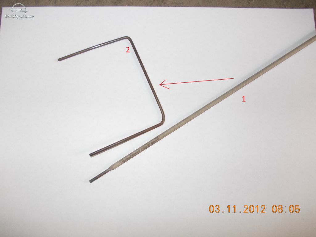

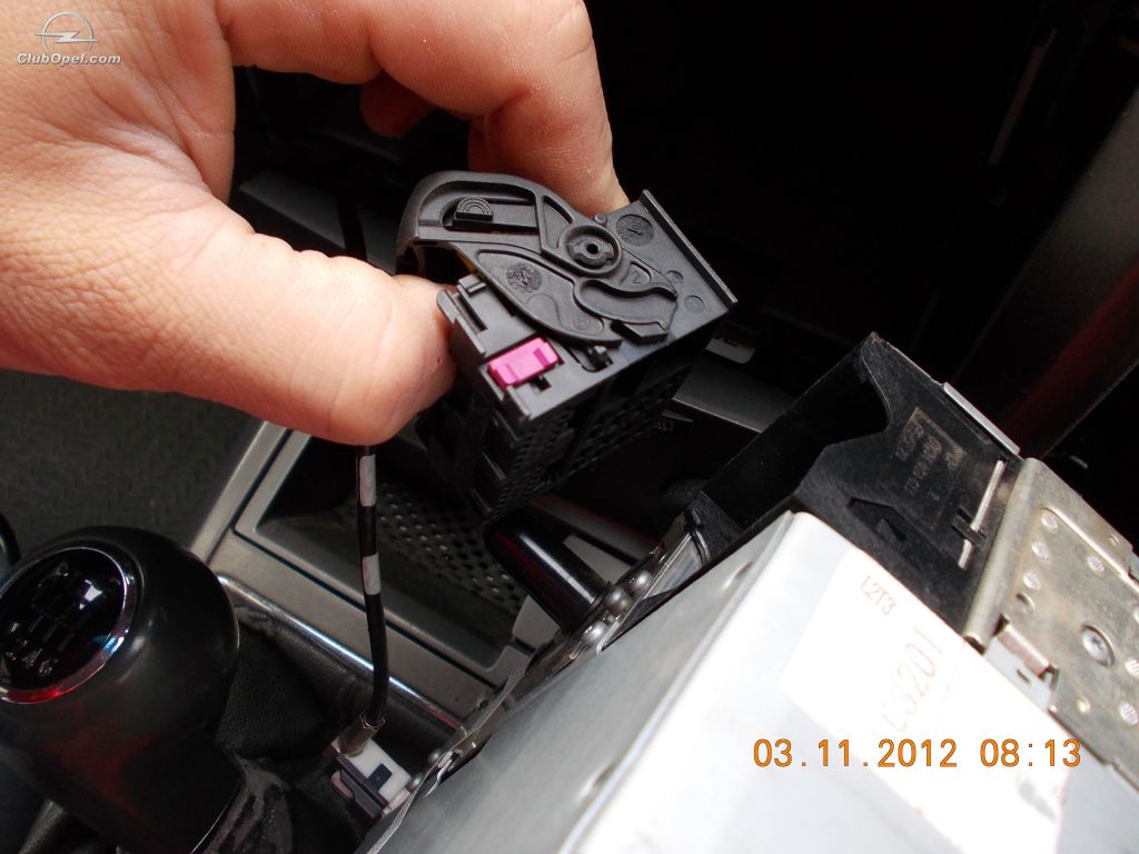

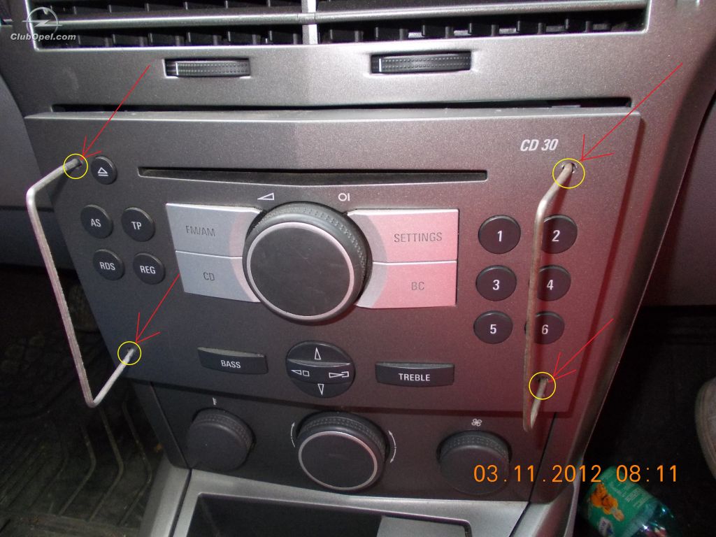

1. Electrod de 2.5 curatat de electrolit si indoit la dimensiunea gaurilor casetofonului
2. se introduc pana la capat si cu grija se incearca tragerea acestora... casetofonul trebuie sa iasa,,,,

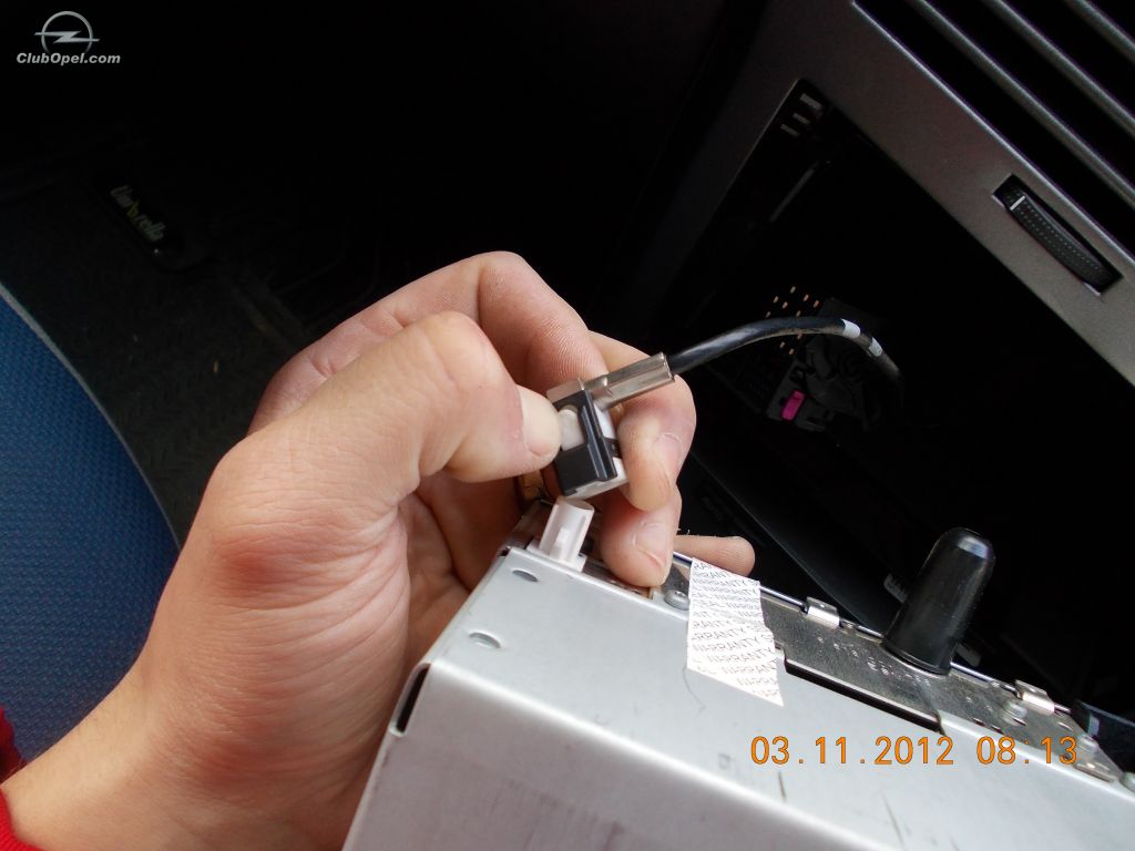

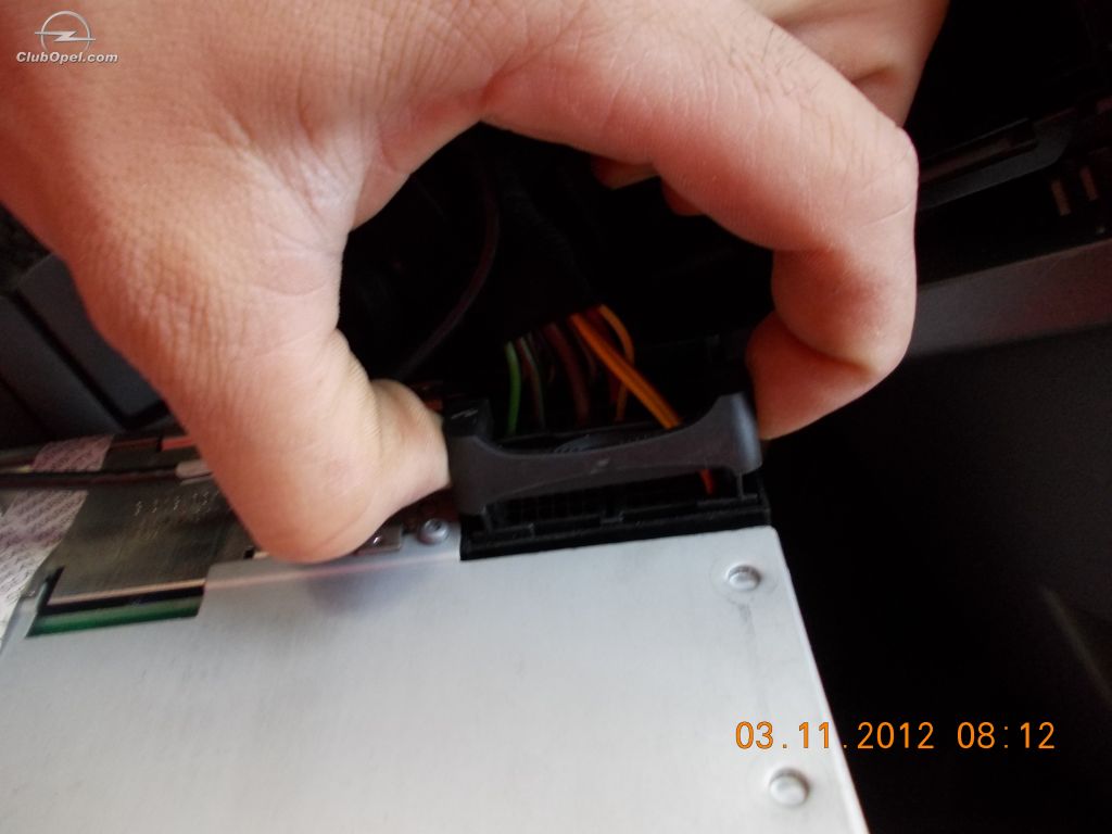

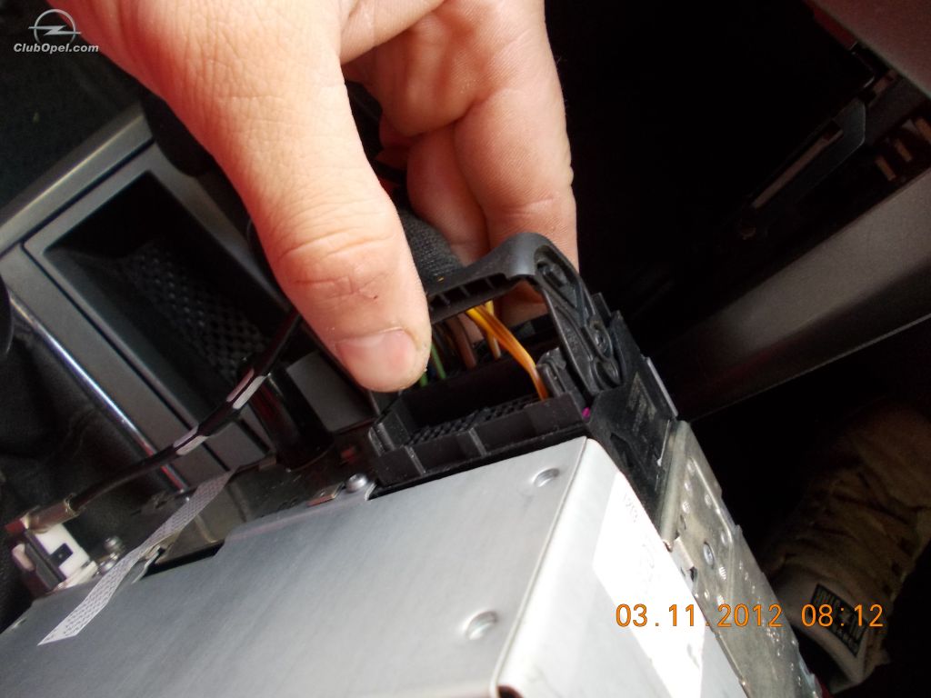

3 decuplarea mufelor cu grija apasand si trgand clemele
tutorial facut din mai multe parti... maine mai adaug niste poze... am doar 59 de poze deci pe rand
