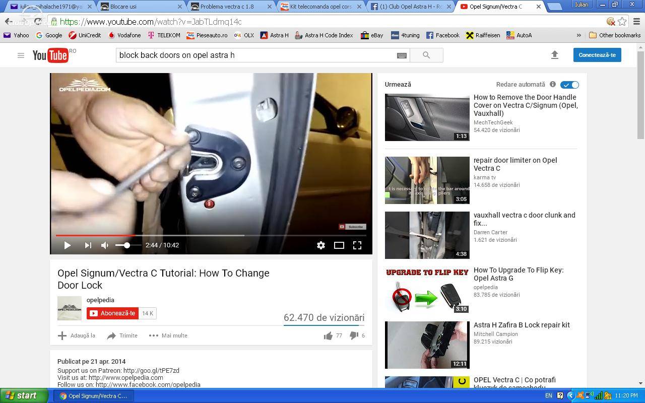

Am si eu o Astra H din 2008. Blochez ușile de pe butonul de sub BC de fiecare data cind pornesc la drum, dar am observat cã cu toate cã am acționat butonul de blocare a ușilor, copilul poate liber în orice moment sã deschidã ușa din interior fãrã de probleme. Care e cauza, cum sã le blochez astfel ca copilul sã nu poatã sã deschidã ușile in timpul mersului ?
  • Mesaje scrise: 7,022
Ai pe usile din spate, pe lateral, cate un buton de plastic rosu care poate fi rasucit si care anuleaza deschiderea usilor din interior, permanent.

Sincer nici nu cunosc unde este acel buton rosu despre care vorbesti, nu l-am vazut niciodata, poate cã la mine nici nu existã. Dar oricum mersi mult, il caut miine dimineata si iti spun daca am asa buton.
Uite-l:
