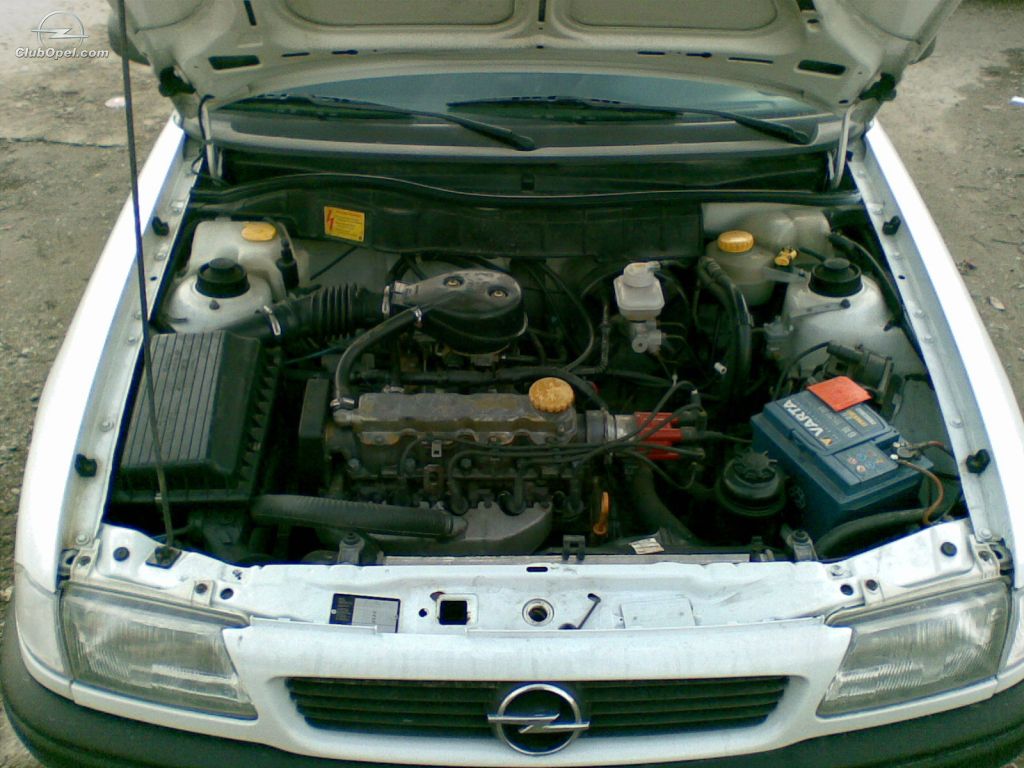

una din diferente este ca la x14nz ai egr electric cu cititor de pozitie.
alta diferenta este aprinderea.la x14nz nu exista delcou clasic.
pe astra f ambele motoare ies euro 2 la rar.
pune poza cu motorul si iti spun de care ai.

nu am posib acum pentru poza:) (sunt la work)
detaliaza ce inseamna delcou clasic poate imi dau seama.
arata-mi tu o poza te rog daca ai.(revin cu o poza dupa 12:30)

motorul...

ai c14nz.

marian_sro are dreptate, e motor C14NZ si nu ai EGR.
