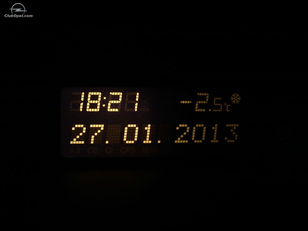

salutare. azi s-a suparat TID-ul pe mine si imi arata ceva de genu.
sa fie problema de la frig sau s-a ars un bec?
  • Mesaje scrise: 7,042
Bec ars.
