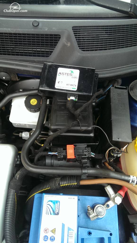

Va rog sa ma ajutati cu cateva informatii referitoare la:
1. Pentru ce este acest intrerupator/buton (cand este ridicat este aprins verde, iar daca il ''opresc''/il las in jos parca scade turatia la ralanti).

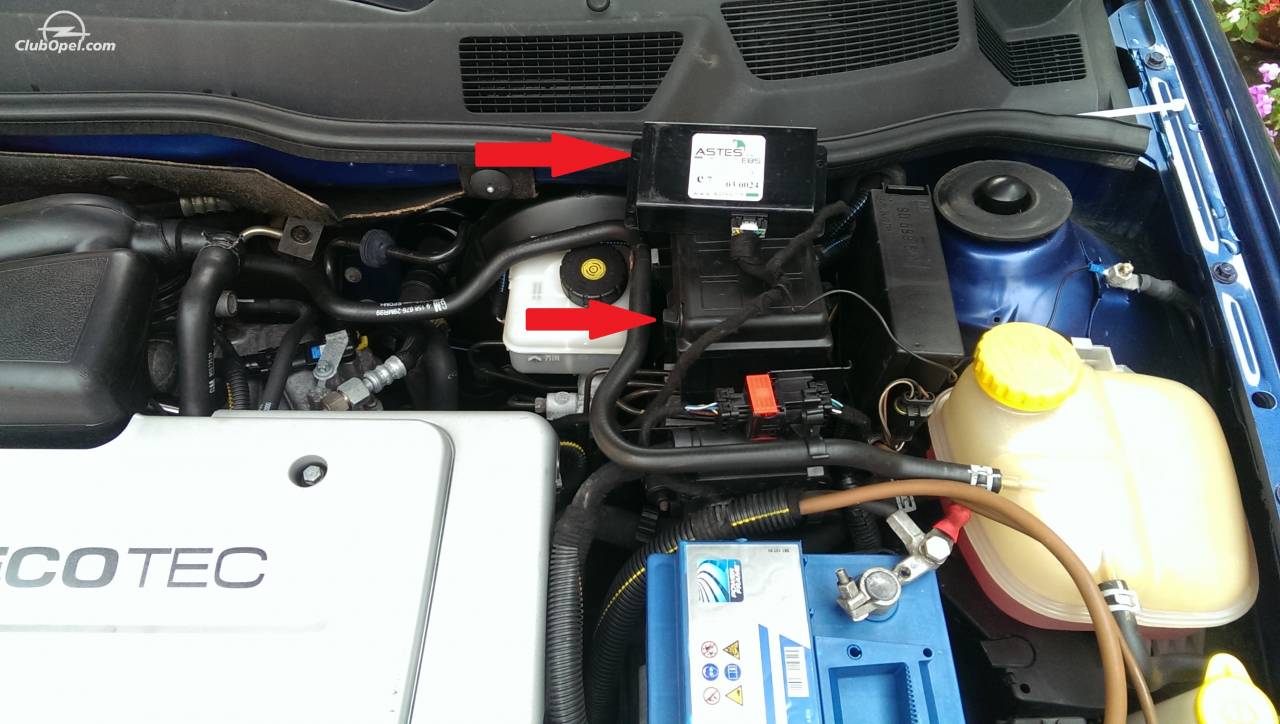

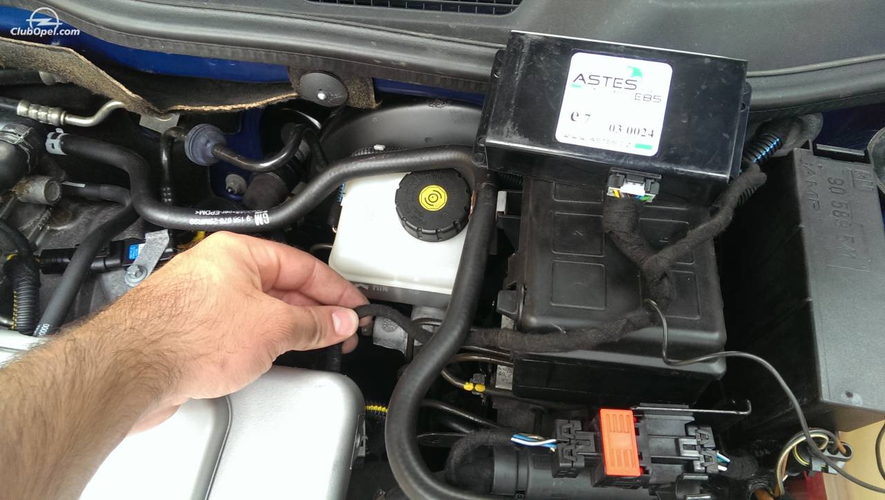

2. ''Cutia magica'' la care nu ii gasesc sa fi avut un loc originar din fabricatie, la fel ce rol are sau ce este?

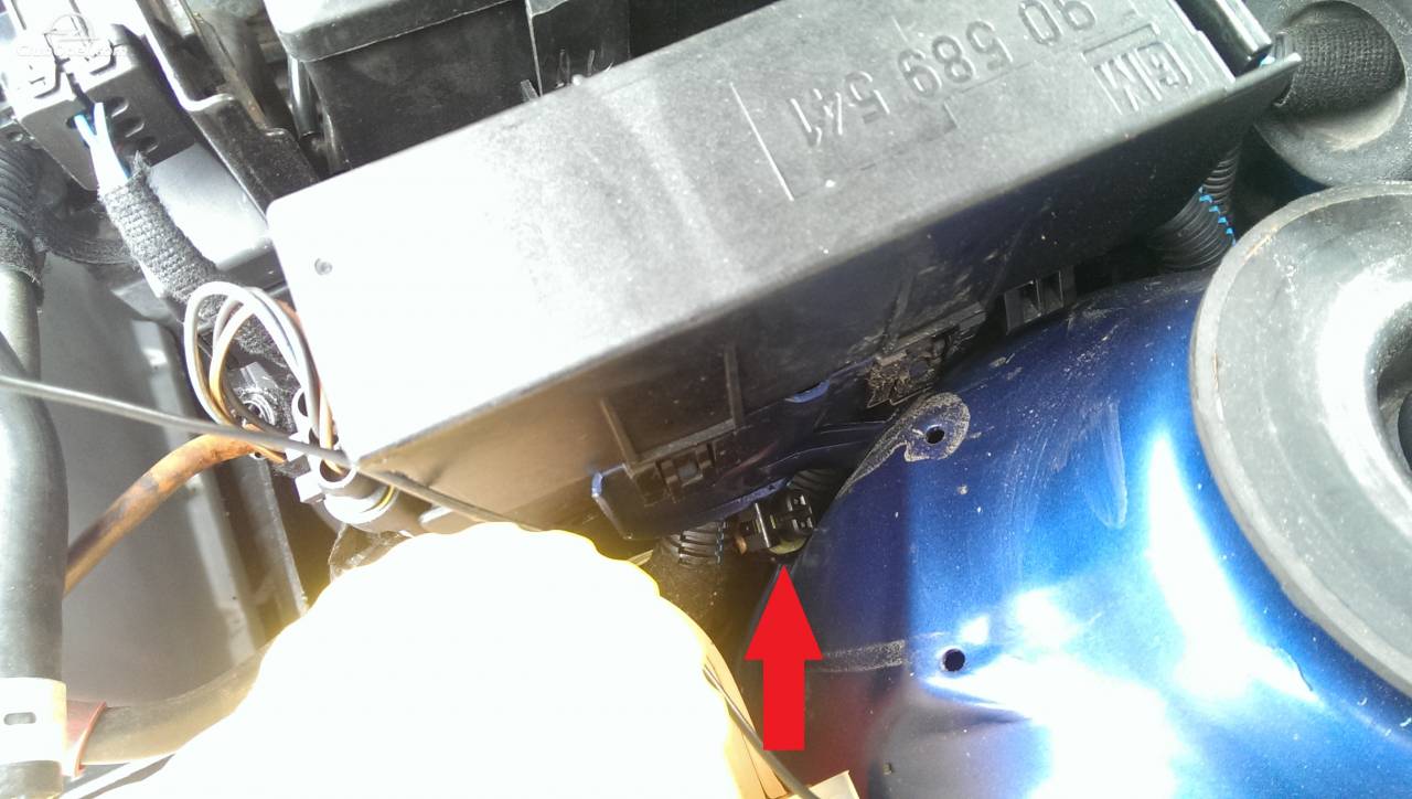

3. Conectorul liber aveti idee de la ce poate fi?
Multumesc anticipat pentru ajutor 😊

ai instalatie cu Bioetanol (E85).. se foloseste sau se folosea in vest..
cutia magica este un fel de calculator care regleaza aprinderea si injectia ptr. cand mergi cu bioetanol..
de unde ai luat masina?

Mașina a fost luatã din Cehia. Mulțumesc pentru lãmurire 😊

luciraica a scris:ai instalatie cu Bioetanol (E85).. se foloseste sau se folosea in vest..
Chestia e cã nu am rezervor separat... Sau se pot amesteca fãrã vreo problemã?
  • luciraica
  • Mesaje scrise: 2,001
nu se pot amesteca... etanolul arde diferit fata de benzina
