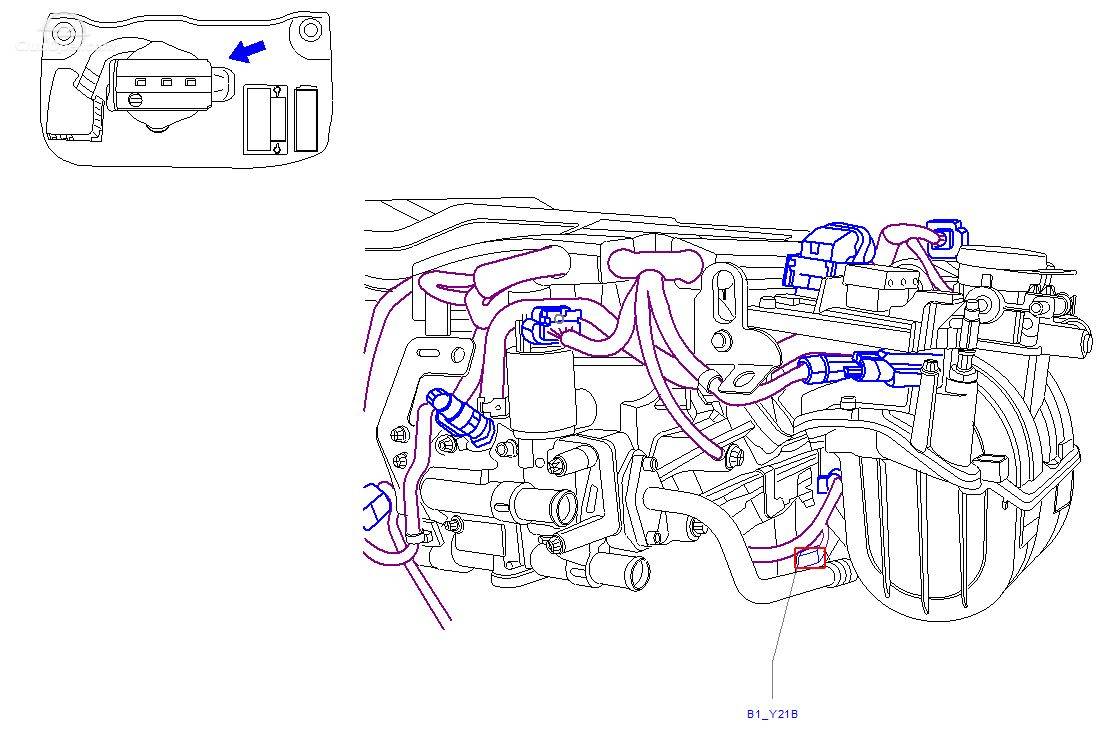

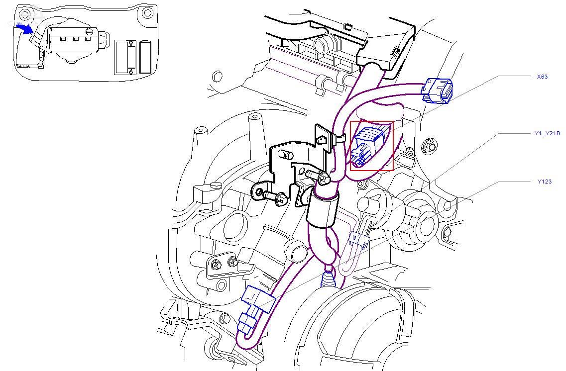

In primul rand, verificam senzorul (gasiti mufa lui in partea dreapta a galeriei de admisie, adica inspre baterie):

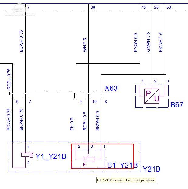

Pentru norocosi, exista mufa X63 care e mai accesibila:
Pin 1 - fir NegruAlb
Pin 2 - fir Maro
Pin 3 - fir RosuAlbastru
Practic e un potentiometru care, masurat cu un ohmmetru, are urmatoarele valori:
~7.2 Kohm intre pinii 1 si 2 indiferent de pozitia cursorului;
~1.6 Kohm intre 3 si 2, respectiv 8.8 Kohm intre 3 si 1 cand cursorul e la minim (adica lasat liber);
~8.8 Kohm intre 3 si 2, respectiv 1.6 Kohm intre 3 si 1 cand cursorul e la maxim (adica la aprox 90 grade);
Chiar daca nu are fix valorile astea, nu va impacientati. Daca aveti variatie de rezistenta intre minim si maxim, e ok.

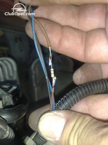

Se adauga una bucata rezistor de 330 ohm (era OK si 680) in serie cu potentiometrul:
"Low" - pe firul Maro (adica la pinul 2)
"High" - pe firul NegruAlb (adica la pinul 1):
In acest fel, la initializare ECU vede o tensiune de ~0.4V in loc de ~0.1V si nu mai da eroare. Totul e in regula, aceasta valoare este perceputa ca si pozitie 0%.

Senzorul este cumva cel din poza a 3-a?

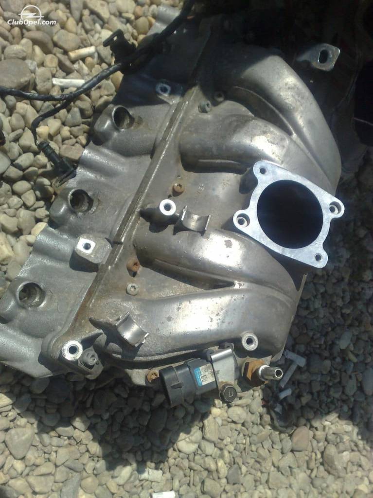

Nu se poate inlocui doar acest senzor, fara a fi necesara inlocuirea galeriei de admisie?
Imi poti da mai multe detalii despre functionarea acestui senzor? Cum "simte" acest senzor pozitia TW - prin cuplaj mecanic sau in functie de diferenta de presiune creata in galerie la deschiderea TW? Ce anume determina ECU sa citeasca o tensiune de 0,1V in loc de 0,6V - defectarea senzorului sau o problema cu cablurile+conectica dintre ECU si senzor?
Putin off-topic: mie mi-a aparut problema asta dupa ce la plecarea de pe loc am uitat sa mai apas acceleratia si mi s-a oprit motorul. De atunci, din cand in cand mi se aprinde "masina cu cheita" in timpul mersului si dispare dupa oprirea si repornirea motorului.
Crezi ca este suficienta doar stergerea erorii din memoria ECU sau este necesara aplicarea solutiei gasite de tine?

blackcat, senzorul este practic un potentiometru rotativ. Eroarea apare din cauza uzurii mecanice a parghiilor. Cred ca se poate folosi si un manson, dar mi se pare mai elegant cu rezistor.
