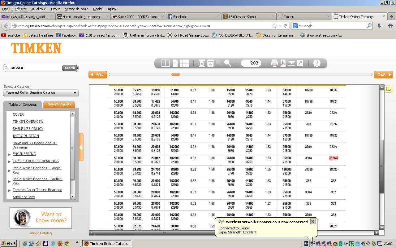

stefand a scris:Am rezolvat problema cu hruitul in diferential- rulmenti au fost de vina dar nu cei de la pinionul de atac (pe care oricum i-am schimbat) ci sunt de vina rulmenti de la coroana si sateliti.Sunt doi rulmeni cu aceleasi dimensiuni paca codul este 362AX -368A .Problema este ca la SKF nu se fabrica codul 362 AX ci doar 362X (asta fiind codul de la camasa exterioara rulmentii sunt conisi,deci colivia are alt cod) si sunt diferente aproape imperceptibile adica zecimi de milimetru. Si din pacate nu pot fi folositi ca pleznesc lagarele de prindere.
Iar ca piesa pe original costa 1300 ron,din pacate.
Singura solutie ieftina cumperi de la SKF colivia cu codul 368A si folosesti camasa exterioare veche cu conditia sa nu fie uzata.Eu asa am facut,am riscat si mi-a reusit.erau sanse sa nu mearga.
Am montat tot si am facut deja citeva drumuri fara sa menajez diferentialul, chiar unul din drumuri l-am facut tractind pe cineva circa 40 km si este liniste deplina.
stefan nu poti sa fi cumva sigur de cod?
te rog mult de tot
cu stima
costinel

@stefand mai are Frontera, dar nu mai are timp de loc ...
Codurile sunt mai mult ca sigur corecte (acum daca il intrebi, nici nu mai isi aduce aminte ca a umblat pe acolo), dar singurul producator (din cate stiu eu) este Timken, insa trebuie intrebat la distribuitori ca de ex. BADI, GP Industrie, Primagra etc., pentru ca la magazinele auto sunt de 3 - 4 ori mai scumpi. Insa, @stefan avea Frontera cu arcuri elicoidale ... aici nu sunt sigur daca sunt aceeasi rulmenti ca si la puntea cu foi ...
