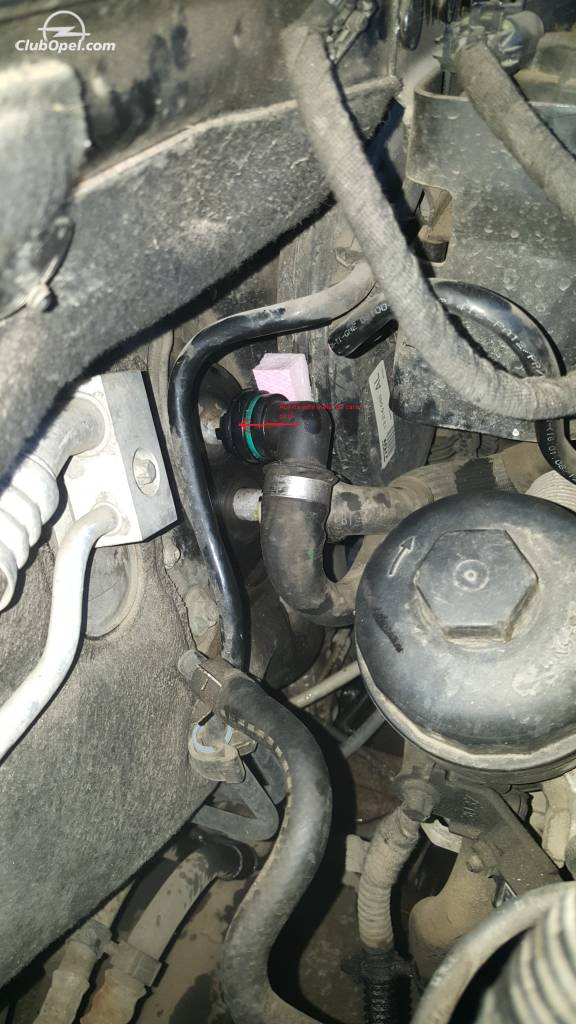

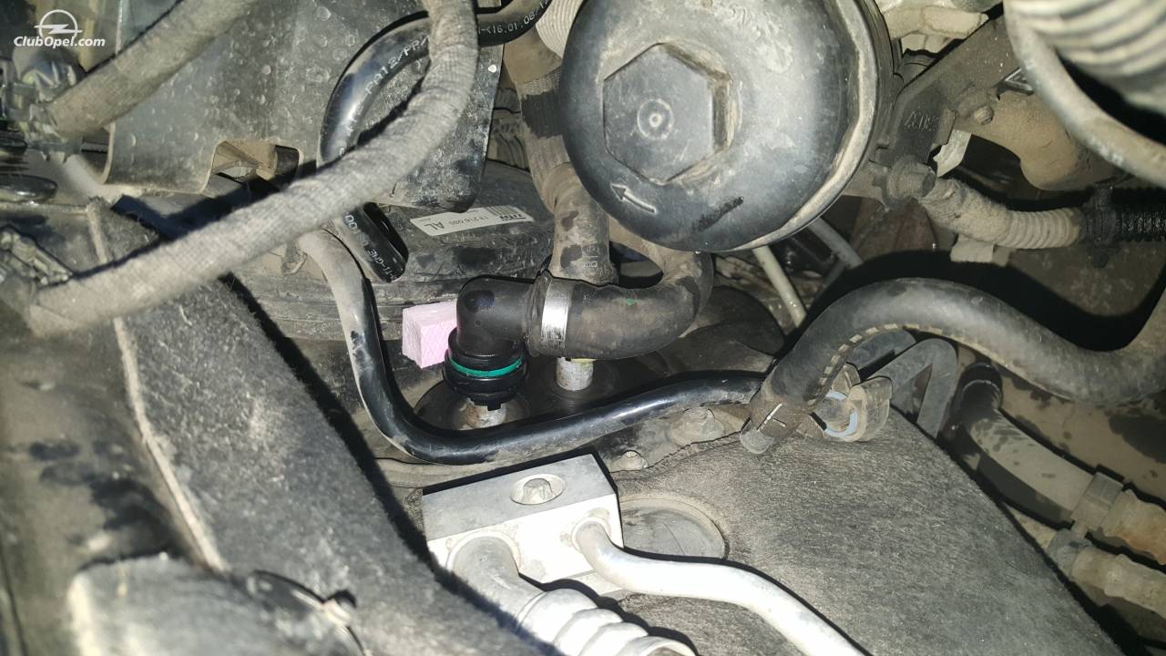

Are cineva idee cum se desfac sau strang aceste racorduri de la intrarea in calorifer(cred) pentru ca am scurgeri de antigel la cel de culoare verde.Pierd cam 500ml la 500km. Masina este Astra H 1.7 DTJ 2008
Multumesc anticipat!
  • cristidb
  • Mesaje scrise: 1,140
  • Masina: Astra 2007 Z16XER
Se trage inelul in spate si se deblocheaza. Apoi tragi de ele. Etansarea se face cu o ring.
Gasesti pe net cum functioneaza tipul ala de mufa.

Se trage pur si simplu inapoi sau se roteste spre sanga pentru eliberare si apoi se trage. Nu imi dau seama. Este cumva clipsat prin presare.....
In varful sagetii mele este inelul de care se trage?

https://youtube.com/watch?v=wNKGY_ySmpI

Multumesc frumos, m am lamurit!

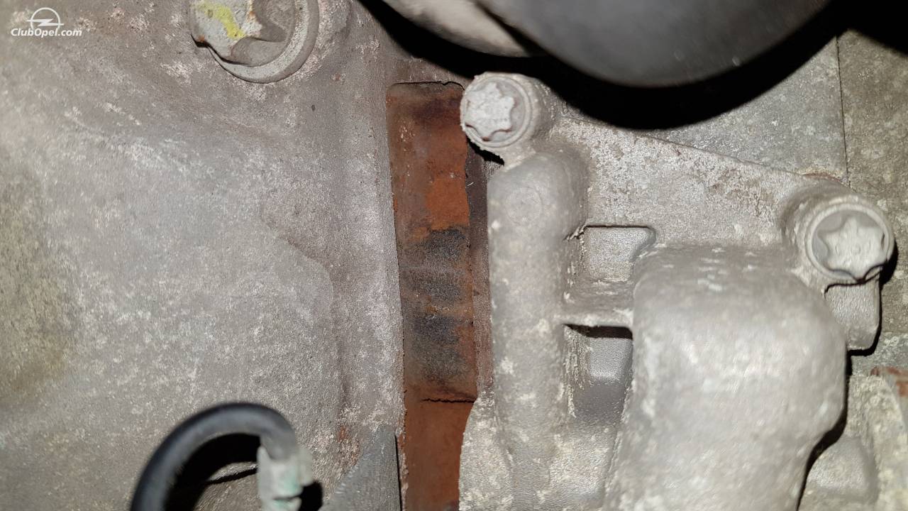

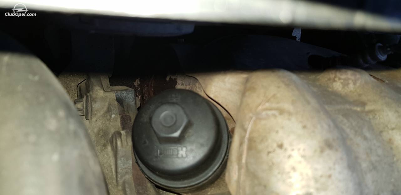

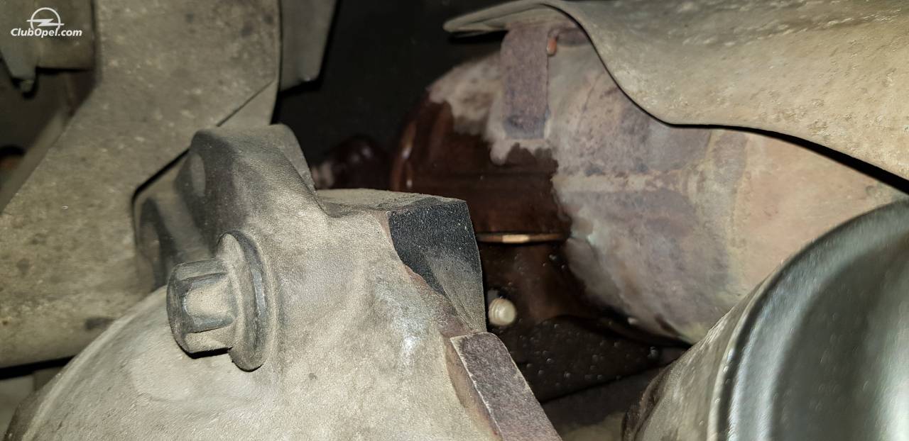

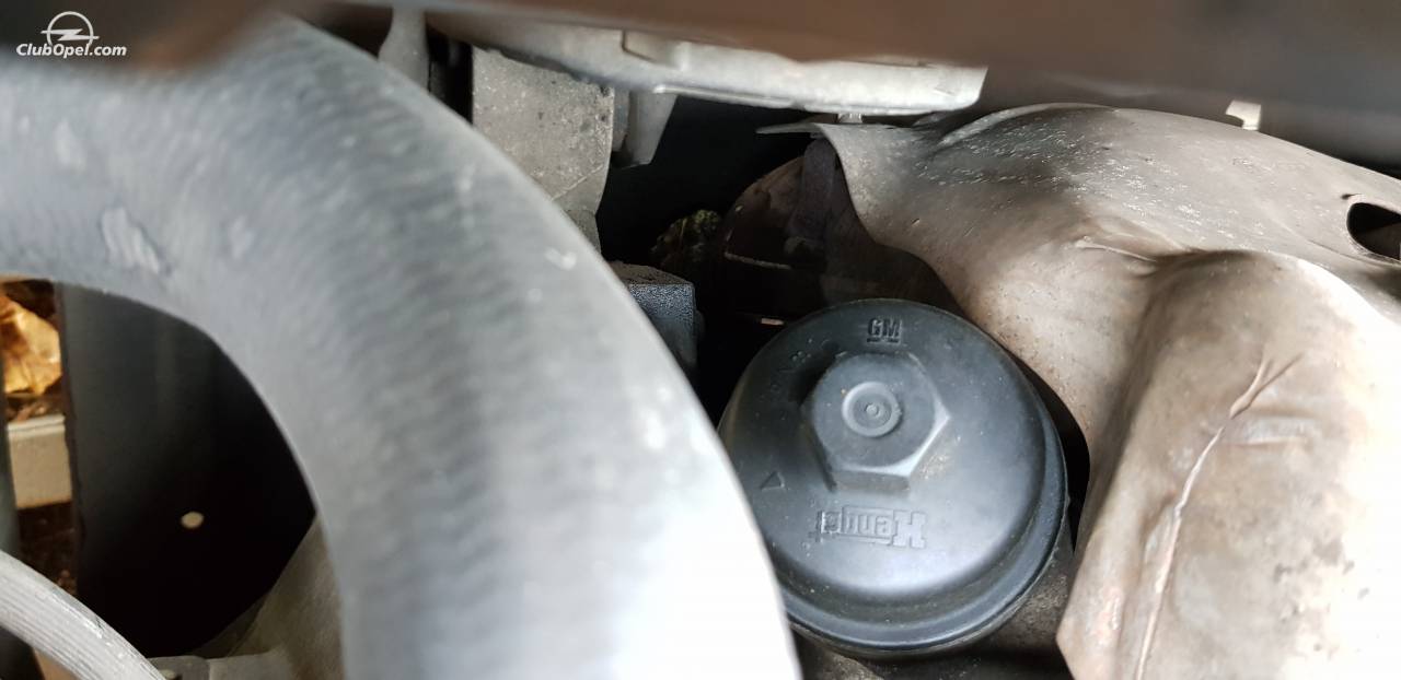

Buna seara, am cumparat in septembrie un corsa D 2008, 1.2 ,16v, easytronic. Dupa cateva saptamani am observat spuma pe buson ulei si sub el in capac sus ax came. In vasul de expansiune lichidul era dus de tot, am completat la normal (antigel roz era, si roz am pus). Nivelul uleiului era la maxim, dar nu peste maxim ( nu avea spuma pe jorja). Am mers cu masina 400 km in cateva saptamani, apoi am verificat iar la capac ulei si era spuma, in vas era lichid doar pe fund. Ulei in vas nu am vazut deloc nici prima data, nici a doua oara. In vas a aparut o dunga maro sau neagra, la 1 cm sub nivelul de maxim (pe acea dunga era si nivelul antigelului). Am completat de cateva ori pana acum la antigel 😊). Pe jos nu am vazut sa curga, tot ce am gasit si mi se pare ud, este pe motor in partea cu filtru de ulei (pun foto). Si tot timpul la cativa km de condus simt abur de antigel evaporat, deschid capota si nu vad nimic.. Astept sa imi vina o solutie de reparat sistem racire de la LiquiMoly si una de spalat motorul interior pt a schimba apoi uleiul cu unul ieftin apoi unul bun. Va rog o solutie la aceste probleme daca stie careva. Multumesc frumos
