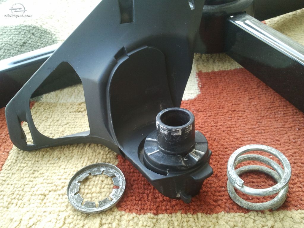

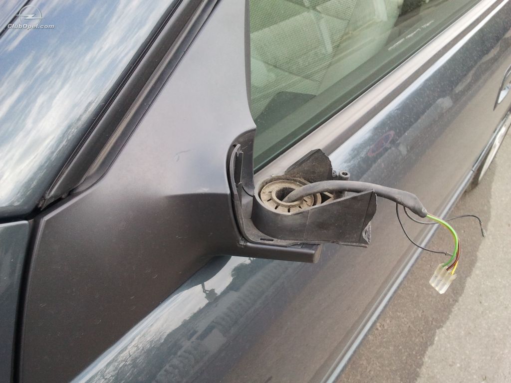

Problema la mine e ca am Coupe, iar prin dezmembrari nu gasesc oglinda de coupe. Asa ca am cumparat una normala de hatch, urmand ca sa demontez doar partea exterioara si sa o montez pe suportul meu care a ramas intact. Atasez cateva poze ca sa vedeti la ce ma refer:
Acesta e suportul meu de pe usa. Intentionez sa montez noua oglinda aici:

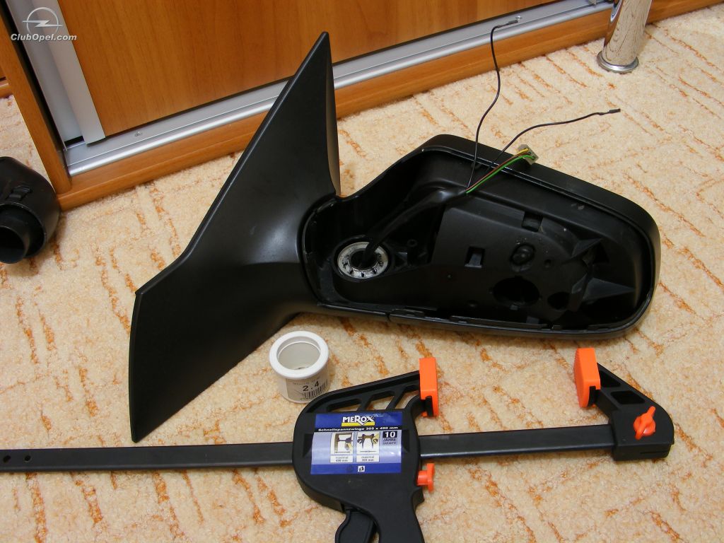

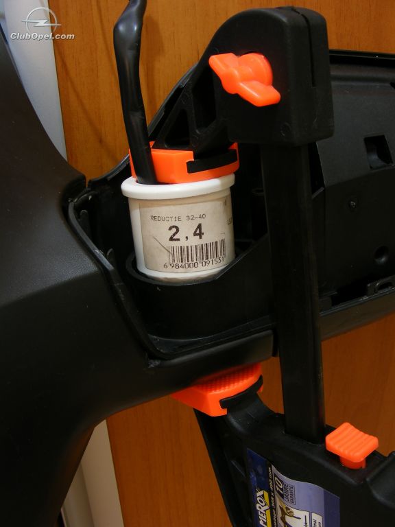

Acesta e suportul oglinzii de hatch, luata de la dezmembrari. Am demontat de pe el partea exterioara si se poate vedea ca aceasta e tinuta in suport de un arc sub tensiune fixat cu un fel de saiba/colier.
Problema care se pune acum e comprimarea arcului respectiv si in acelasi timp fixarea colierului in suport cu noua oglinda. Am incercat cu o presa luata din Baumax, insa nu am reusit sa fixez si saiba respectiva pt ca in momentul cand comprim arcul cu saiba peste el, nu mai am vizibilitate la ce se intampla acolo (piesele coboara intr-un locas din oglinda externa) si cred ca nu reuseste sa intre pe axul suportului de pe usa (axul fiind cel in jurul caruia se afla arcul si pe care trebuie sa se prinda saiba).
E o situatie mai ciudata, posibl ca nimeni nu a mai incercat asa ceva. Pe net am gasit doua chestii similare, insa la alte masini care aveau altfel conceputa oglinda si, sa zicem ca era mai mult loc de desfasurare si se putea rezolva problema 😊
