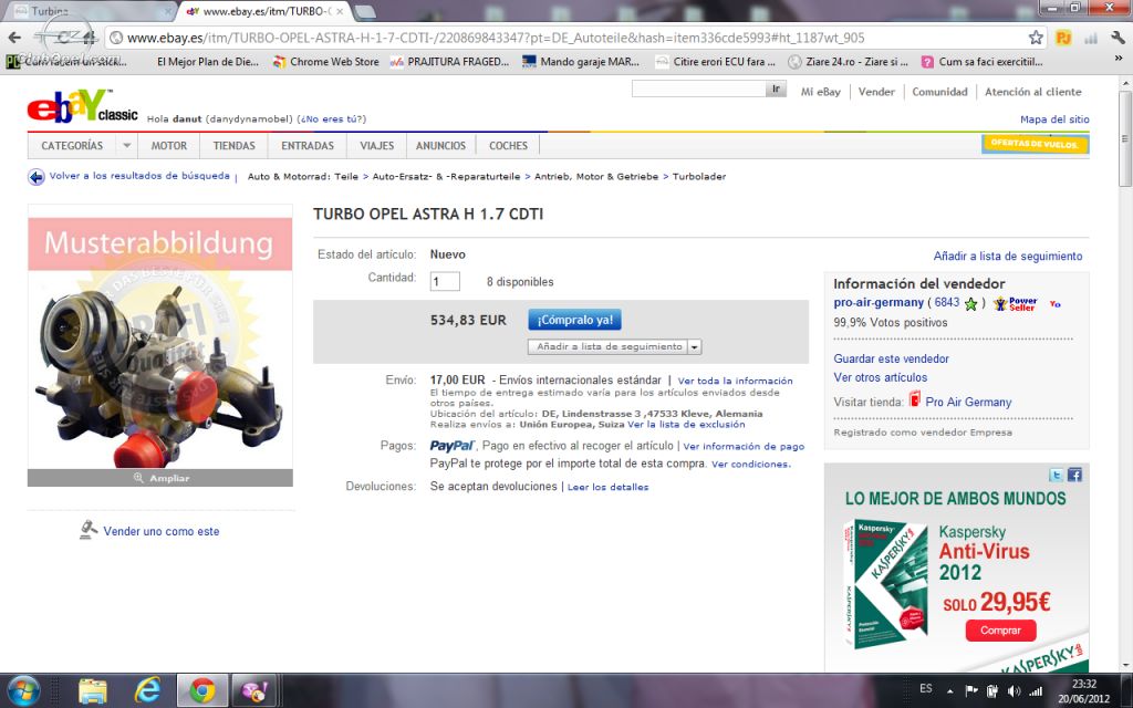

daca e turbo se poate reconditiona.
nu lua una 9ua.
vezi pe e-bay ca repara ei .
trimiti turbo la ei si ti.o trimite reconditionata
era ceva in jur de 350 € ...nu mai retin exact...da un search...
Bafta.
Asta e pret la una noua. mai ieftina nu gasesti. NOUA...
