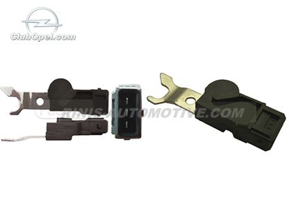

gilmaion,senzorul tau de la axele cu came(deoarece sunt doua fratilor,nu una) nu are fire care sa ''iasa'',pur si simplu are o mufa care intra in senzor(acesta fiin situat central,intre cele doua roti dintate de la distributie).Recomand piesa noua.Dar verifica daca la mufa ai pini oxidati,eventual curata cu WD40.Senzorul tau este acesta:

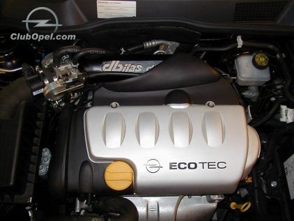

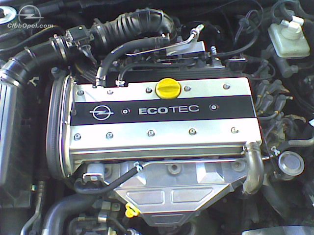

irinadavel, va rog sa faceti diferenta intre motoare, gilmaion are x18xe si este acesta(asemanator cu x20xev):
iar dumneavoastra aveti x18xe1 care este acesta:
Bineinteles ca si senzorii de la axele cu came sunt diferiti si pozitionati total diferit deasemeni.
