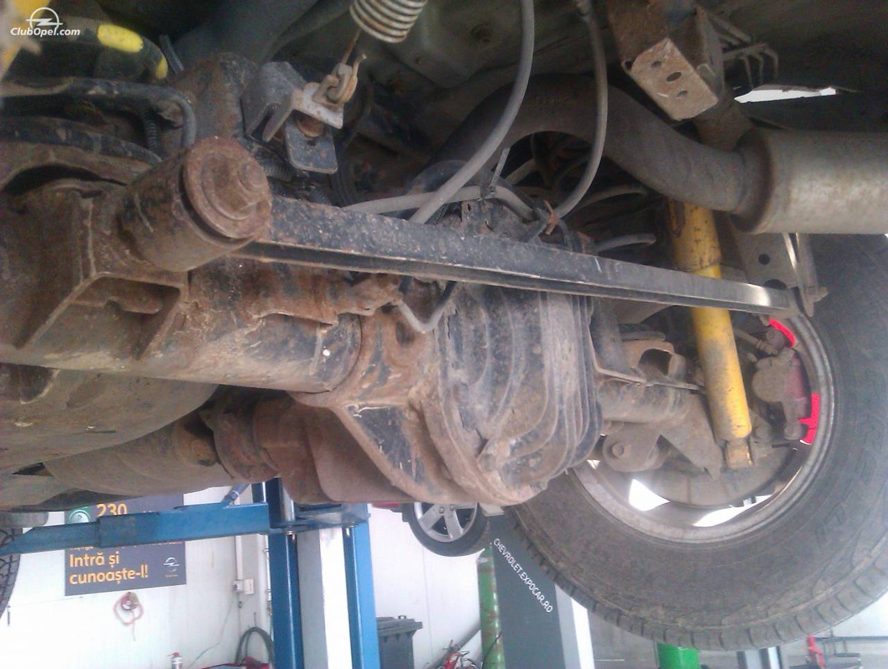

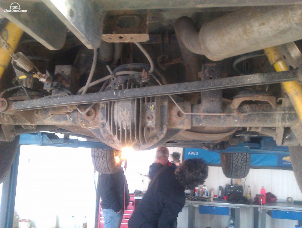

Am fost cu ea la opel la reprezentanta.
au zis ca e buna pe dedesubt nu a fost tavalita.
Din pacate nu au stiut sa imi zica ce fel de diferential este... (?!)
Am invartit eu de o roata pe spate si se invartea si cealalta in acelasi sens - nu chiar la fel de tare cum o invarteam eu.
Am facut si niste poze pe dedesupt

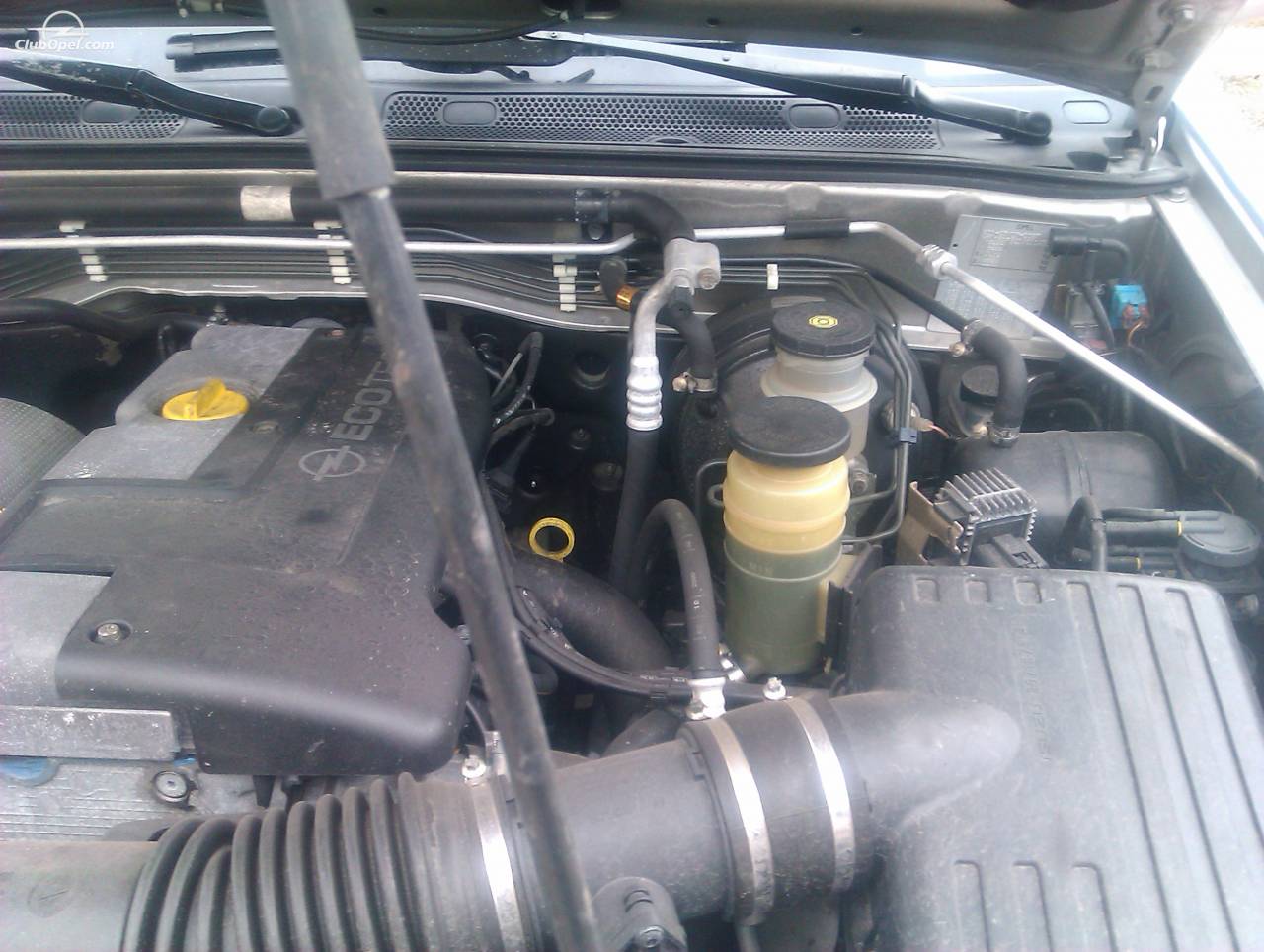

Am facut o poza si la motor in dreapta nu se vede nici un sticker pentru LSD cum zicea cineva.

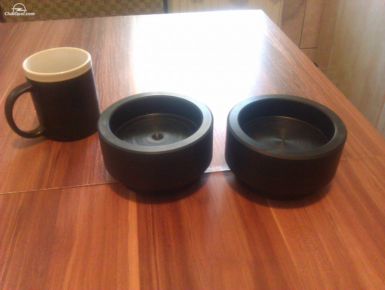

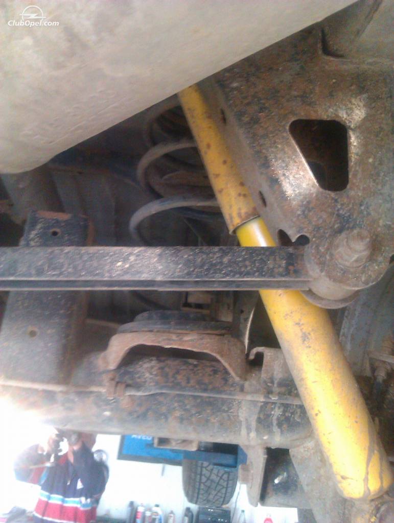

Am facut o poza si la pucurile de inaltare pe spate. La reprezentanta au zis ca nu se baga sa o inalte - tb sa ma duc la un service mai de cartier cred.
Deci ce diferential am daca invart o roata si se invarte si cealalta pe spate in aceeasi directie pls?

In poza de la motor - placuta aceea e "stikerul" de care vorbeam (poate m-am exprimat putin gresit, spunandu-i stiker) - si trebuie sa scrie G80 (nu LSD) - daca nu scrie, atunci ai diferential deschis (oricum marea majoritate au diferential deschis). Cu mana poti invarti rotile cat vrei, fac la fel si daca ai diff deschis si daca ai diff LSD. Acea placuta are toate codurile dotarilor pe care le are masina (fiecare cod inseamna ceva).
Pentru inaltare de suspensie poti cumpara amortizoare Kayaba ceva mai mari (undeva la 180 lei bucata pe fata si 250 lei bucata pe spate) + arcuri spate de Opel Monterey sau Isuzu Trooper + strans suruburile la barele de torsiune. Montare pucuri pentru body lift ... din punctul meu de vedere e o modificare optica, nu functionala pentru offroad.

suspenda spatele si invirte rotile in sens opus ( una in fata una in spate ) , daca se invirt in sens opus una alteia ai diferential normal

alextoader a scris:
[/imglb]
Vezi unde e varful sagetii ... acolo e placuta cu coduri ...

Da deci e open...
Am pus o roata pe sosea si una pe marginea drumului - pietris fin si praf si am bagat 1 si am dat blana si a plecat, dar roata de pe pietris a aruncat o gramada de material.
Plus ca pe sticker nu vad nici un G80. (E ok sa pun poza marita cu stickerul? sunt niste serii pe acolo... habarnuam ce reprezinta sau daca ar putea fi folosite de cineva pt ceva... sau altceva...)
Pe sticker parca apare un GER dar poate fi de la germania...

salut . dupa cum ai scris masina ta nu are LSD. daca vrei sa o inalti fa-o din suspensie maxim 4-5 cm si pune-i flanse ( distantiere ) de 3 cm la roti. un drum asemanator cu cel din pozele tale e undeva in zona Nehoiu
