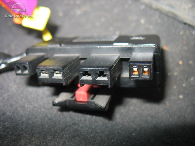

1)aceasta este acea piesa care se desprinde de sub scaun si la care vine cablajul efectiv(se pot vedea mufele tip "mama",la care trebuie conectate firele kit-ului).Atentie:sunt 2 perechi de mufe=una pt airbag-uri si una pt incalzirea scaune!(va trebuie un aparat de masura si veti gasi unde sa va conectati,doar sa aveti montata siguranta nr 36,de care va mai spun mai tarziu)

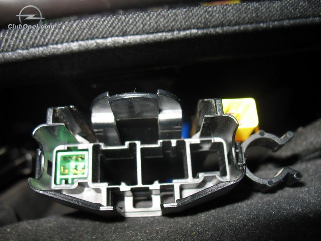

2)aici vedeti ceea ce ramane sub scaun dupa scoaterea mufei;se poate observa clema din mijloc,cea care trebuie sa fie apasata pentru eliberarea piesei de mai sus

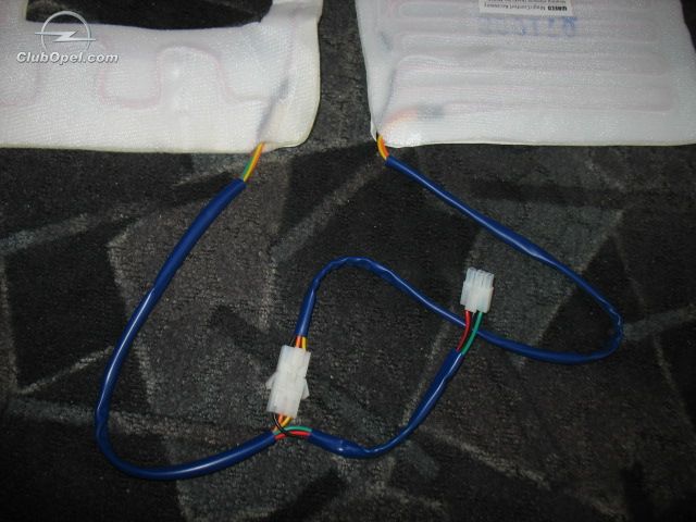

3)cam asa arata "sezutul"si "spatarul" kit-ului pt incalzirea scaunelor fata,impreuna cu firele aferente,asa cum vin la pachet

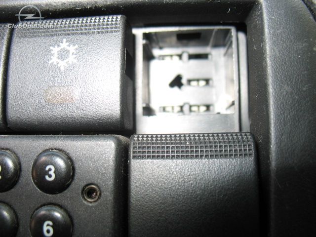

4)bordul cu locasul pentru butoanele originale de comanda incalzire scaune,dupa ce a fost scos capacul ornamental
