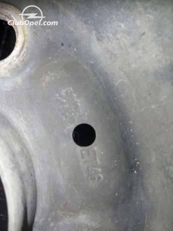

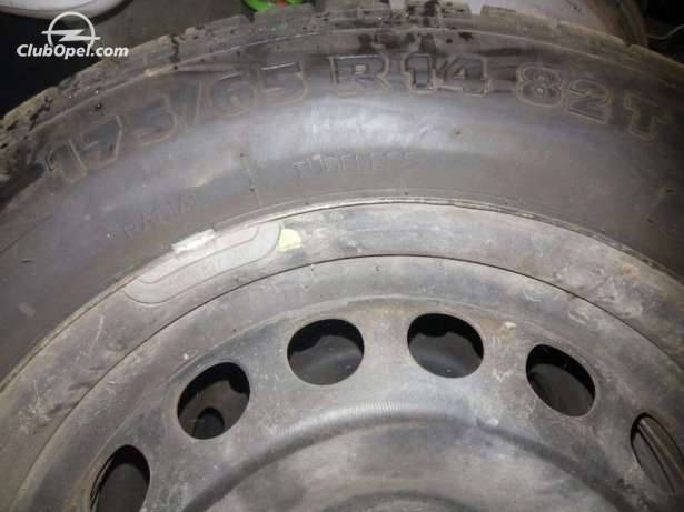

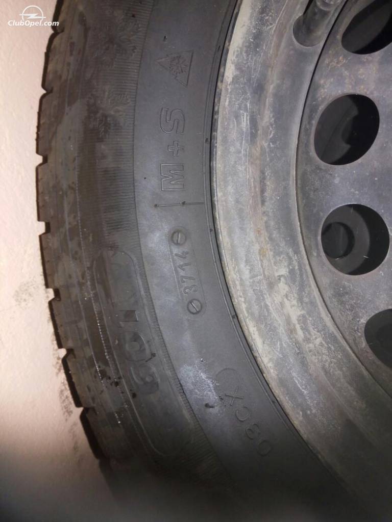

Salut!am luat ptr sotie un Opel Corsa C din 2006 si am gasit pe net la second hand anvelope de iarna la dimensiunea asta 175/65 R14 cu jante otel 4x100 ET46 ...stie cineva daca se potrivesc pe masina ...are motor de 1.0 ,benzina,va rog ajutor!

http://www.wheelfitment.eu/...0C%204%20gaats%20(2000%20-%202006).html
conform ce scrie aici iti trebuie:
4x100 - aici e OK
diametrul gaurii centrale: 56.6 - aici trebuie sa masori sa vezi daca e aceeasi dimensiune, altfel daca e mai mare ai nevoie de inele de ghidaj, daca e mai mica trebuie sa o largesti la un strung ceva (daca se poate, nu ma pricep).
ET49 - aici e aproape si cred ca merge fara probleme
dimensiunea anvelopei este printre cele specificate acolo, dar sa verifici si in cartea de identitate a masinii.
