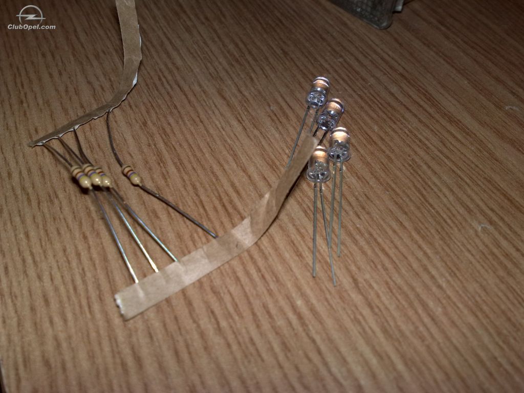

Visse a scris:Arata bine ledurile problema lor ca au viata scurta , acum 2 luni am pus pe Astra H al colegului daniel_daniel iar acum au inceputt sa se arda , cate un grup de 3 o data .
Eu mi-am pus 10 led-uri de innalta intensitate in plafon. (ILUMINAT INTERIOR) si le-am montat acum 1 an si ... Daca nu le puneam rezistente, se ardeau in secunda 2. Orice led functioneaza ok cu 3 V. Daca ai trecut de 3V , trebuie sa ii pui o rezistenta ca daca nu, se ARD!
PS: PENTRU CA SA FUNCTIONEZE OK, AM PUS REZISTENTE DE 470 OHM.
