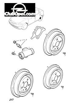

va salut am un opel astra g si vreau sa aerisesc franele pe spate am tamburi. Are si la tamburi aerisitor? si daca are unde il gasesc?
  • corsablue
  • Mesaje scrise: 3,024
Înțeleg cã:
1. nu ai desfãcut niciodatã roata spate
2. nu te-ai bãgat pe sub mașinã, niciodatã!
3. nu știi cã tamburul este un fier, nu se aerisește, existã un cilindru receptor, acesta este prevãzut cu purjã/aerisitor,
4. acolo mai sunt câteva piese: saboți, pârghii, arcuri, distanțiere despre care nu știi...

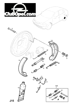

Dacã te pricepi!
Dacã poți apela la cineva care știe ce face și te asistã/ajutã poți face acasã, dacã NU mergi la un atelier.
În a doua imagine este reperul 2, acesta ruginește și poți sã-l rupi la desfiletare sau strângere...

Deci are aerisitor la ambele roti de pe spate? Ca asta a fost întrebarea
  • corsablue
Și eu te-am întrebat dacã ai desfãcut vreodatã roata de pe puntea spate?
Și tot eu mi-am rãspuns NU!
Așadar "succesuri"!
  • Mesaje scrise: 7,310
Aoleo, frate! ”Mecanici-aspiranți” de youtube...nici cu desen nu pricep.
  • ahappyuser
  • Mesaje scrise: 6,792
Sa stii ca-i greu dupa desen.. daca nu esti o fire tehnica!
Dar daca desfaci si pui desenul langa, se lumineaza mintea omului si poate ca face si treaba intr-un final.
