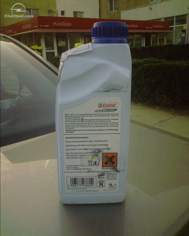

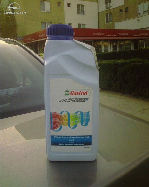

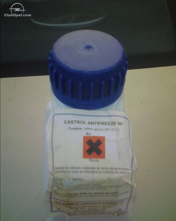

ionutxxl a scris:Adika antigel roz 😶 acesta e fara silicati si sa nu te impinga pacatul sa pui alta culoare ca e belea..
Exista si antigel verde-albastrui fara silicati. Le-am aratat baietilor la intalnire un bidon de antigel Castrol care era fix asa. Insa de obicei antigelul verde-albastrui e cu silicati.

biela-manivela a scris:
Asta e antigelul de care vorbeam.
