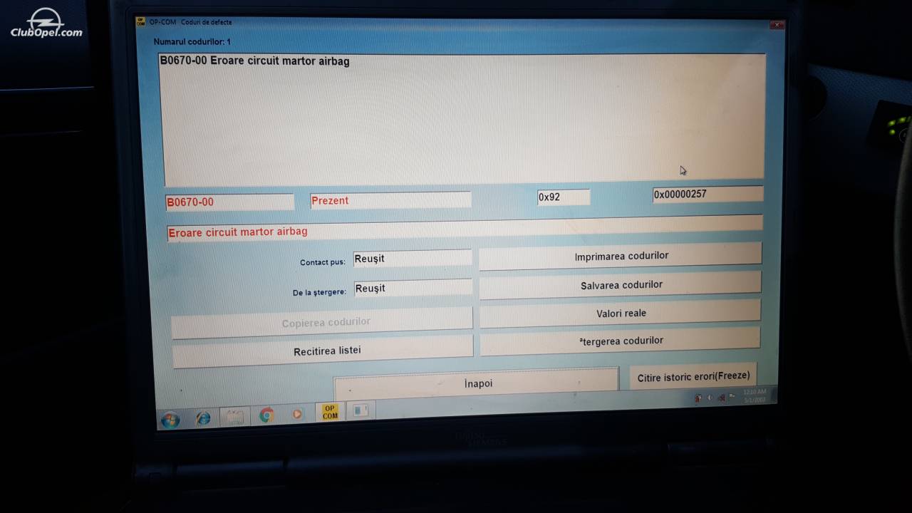

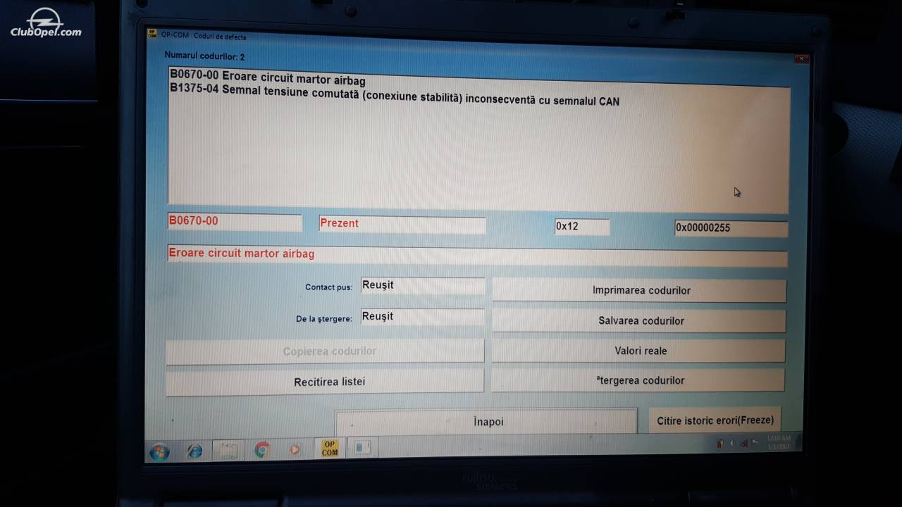

Salutare. La astra H ul meu ma confrunt cu o problema la panoul de clima, nu se mai dezactiveaza dezabutirea la luneta desi nu am apasat-o / e blocata pe pornit... S-a mai lovit cineva de aceasta problema? Multumesc.
  • Georgius
  • Mesaje scrise: 339
  • Masina: Astra Z16XEP din 2005
  • Cont inregistrat in: 12 Sep 2015
  • Garaj Mesaj Privat
Acum observ ca si becul de la airbag sta intreaprins. Nu cred ca are legatura cu noul casetofon, conexiunile sunt corecte la el si functioneaza impecabil mp3-ul... evident are si eroarea pe unitatea de divertisment dar nicio-o problema. Nici nu ea nu isi revine. Am mai observat inainte de a se bloca acest buton de dezaburire(plu becul din bordsl de airbag sa stea aprins de parca nu are masa ) ca nu se mai inchidea din telecomanda usile. Am intrat in masina am apasat butonul de inchidere din consola si toate bune apoi. Ulterior sa aflu de dezaburire...
Am pus opcomul sa aflu erorile, acestea sunt :
Daca tin becul de la dezaburire apăsat, se stinge cel de la airbag...
