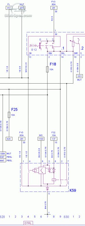

In urma unui pm din partea lui andreim4, imi dau si eu cu parerea.
Din cate stiu eu, Vectra B nu e prevazuta cu aceasta functie - stingerea luminilor la oprirea motorului. Bineinteles, se poate cu un mic montaj aditional.
Masina este prevazuta cu un asa-zis "Relay - Consumer Switch-Off, Time Delay" releu comandat de multitimer. Functia lui este de a opri luminile interioare, lumina din portbagaj si pe cea din torpedou la jumatate de ora (?) de la Ignition Off.
Este K153 si putem sa urmarim comportamentul lui lasand torpedoul deschis. Daca este asa cum dorim, dezvoltam ulterior.
Despre DRL - Daytime Running Lights - pentru a il face functional trebuie refacuta schema dupa cum urmeaza:
Adica un releu destept, niscai sigurante, ceva fire...

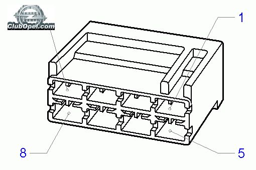

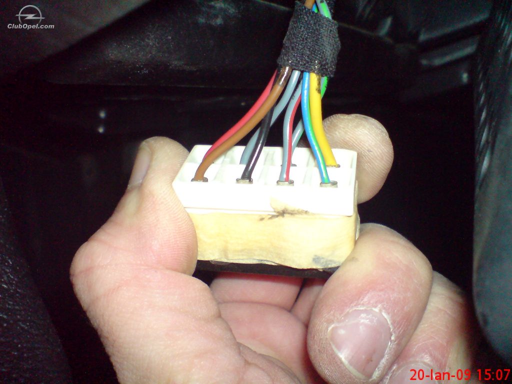

Mufa releului este aceasta:
Daca o vedeti pe masina dati de veste.
