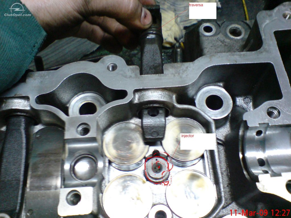

salutare! daca sunt semeringurile(ele nu arata chiar cum arata semeringurile dar ca sa le deosebeasca de oringurile traversei le spun semeringuri), nu este nevoie sa scoti injectoarele din chiulasa, dar trebuie sa dai axa cu camejos si sa desfaci o parte din galeria de admisie. Semeringul vine montat pe zona marcata cu rosu intr-una din pozele de mai sus(cea din mijloc).
PS nu posta in mai multe locuri pentru aceeasi problema, ai rabdare si ti se va raspunde.Daca ai nelamuriri mai intreaba si-ti punem si poze.
