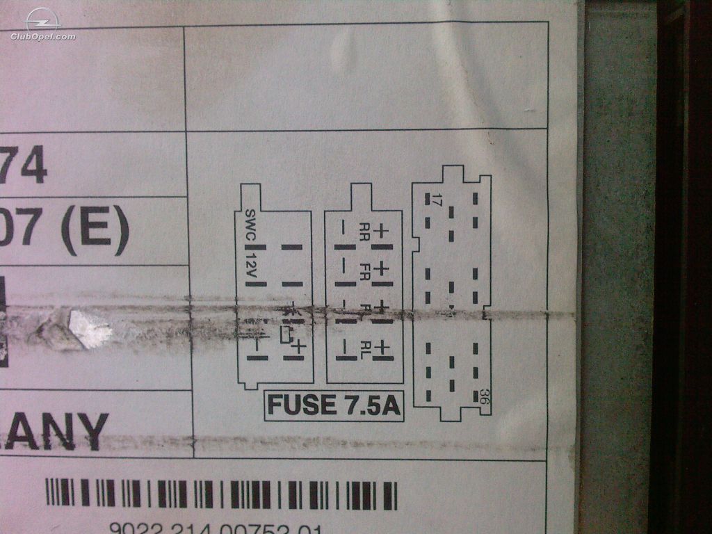

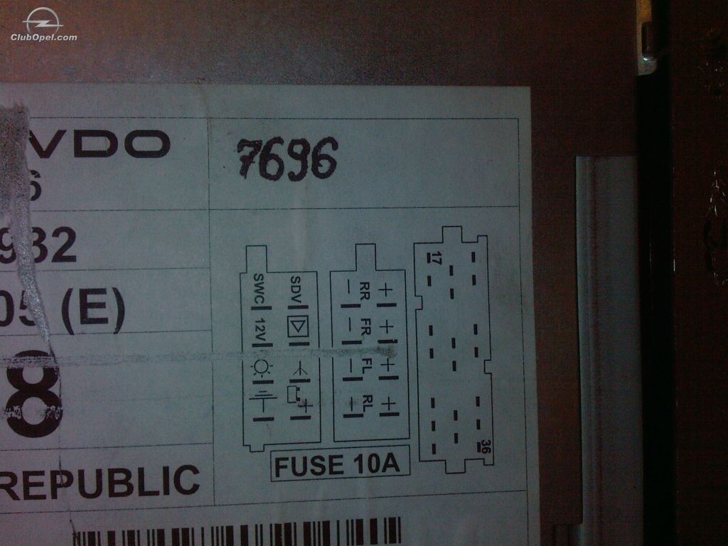

cam asa arata schemele electrice la CART 2007 si CDR 2005, ce este de facut?

Daca arunci o privire aici, o sa observi ca CDR2005 merge si pe GID si pe TID, nici urma de MID 😉
https://www.postimage.org/image.php?v=Pq1LDnai
CristianTM.

CristianTM a scris:Daca arunci o privire aici, o sa observi ca CDR2005 merge si pe GID si pe TID, nici urma de MID 😉
#geo_bad, era vorba de Vectra-C, la masina ta, adica Omega, CDR2005 merge numai pe TID si MID.
In alta ordine de idei CID si GID de Omega merg numai cu sistemele de navi.
CristianTM.
