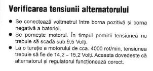

crop de la pag. 69 manual reparatii Astra G

Pt BV-31STE : multumesc de informatie 😉 ...am o nedumerire...4000 rpm? e aproape la rosu la 1.7 dti
