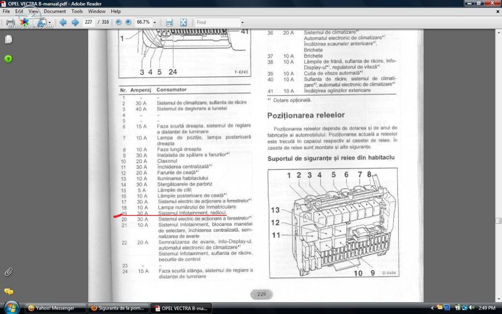

am un vectra b 97, 1.6v16 si mam uitat prin manualul de instructiuni referitor la ledul de la bord, care nu lumineaza cand nu mai am benzina, si am dat des sigurante. mam uitat si am observat ca la nr 19 cel q siguranta pt pompa lipseste. daca bag siguranta se intampla ceva? se aprinde ledul knd o sa am putina benzina?

pai scrie in cartea tehnica ca ii trebuie una de culoare galbena, pe ea scrie 20.
pe mine mar fi interesat ce face mai mult sau in plus daca pun siguranta aia.

becul din bord l-ai verificat, sa nu fie ars si sa nu fie nevoie de nici o siguaranta in panolul de sigurante

Credeti dumneavoastra ca timp de 3 ani nu a rezolvat problema? Chiar sunt si eu curios ''cum?''
Sincer nu stiu ce manual are el sau cine l-a indrumat, dar la pozitia 19 este cu totul altceva si de alta valoare.
