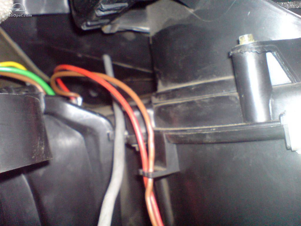

Si cateva poze de la montaj:
L.E. De ieri are si URAGAN montat YACC-ul pe masina sa. Asadar azi sau maine voi posta montarea YACC-ului pe Vectra B, Y20DTH.

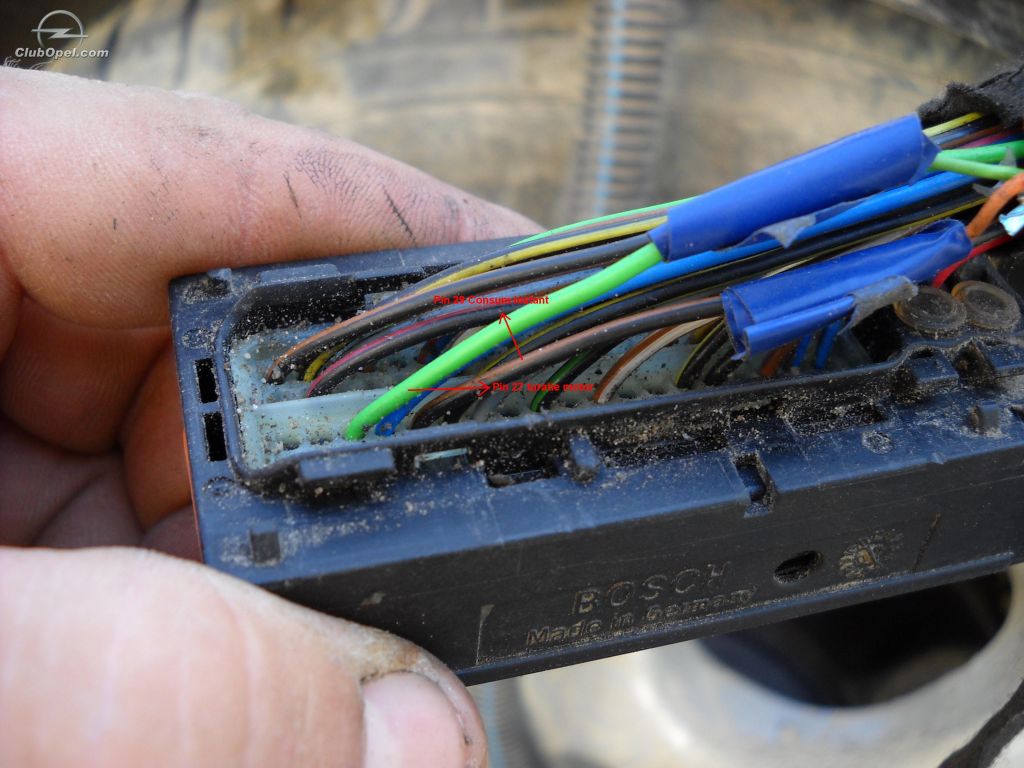

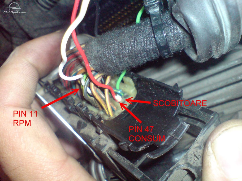

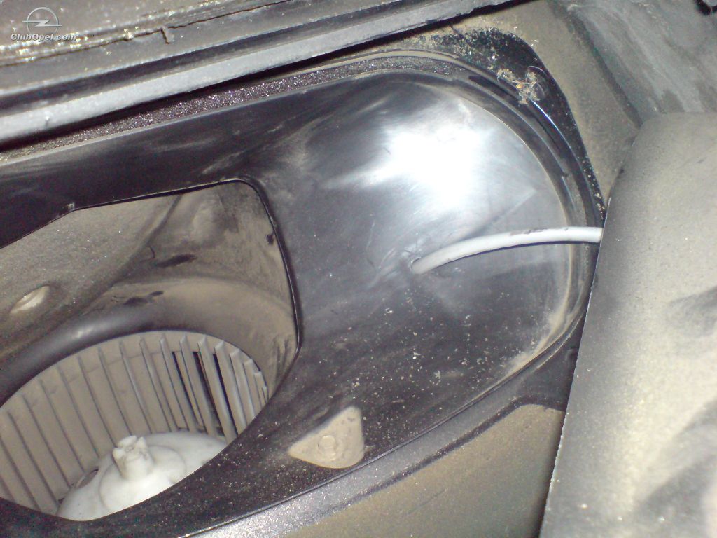

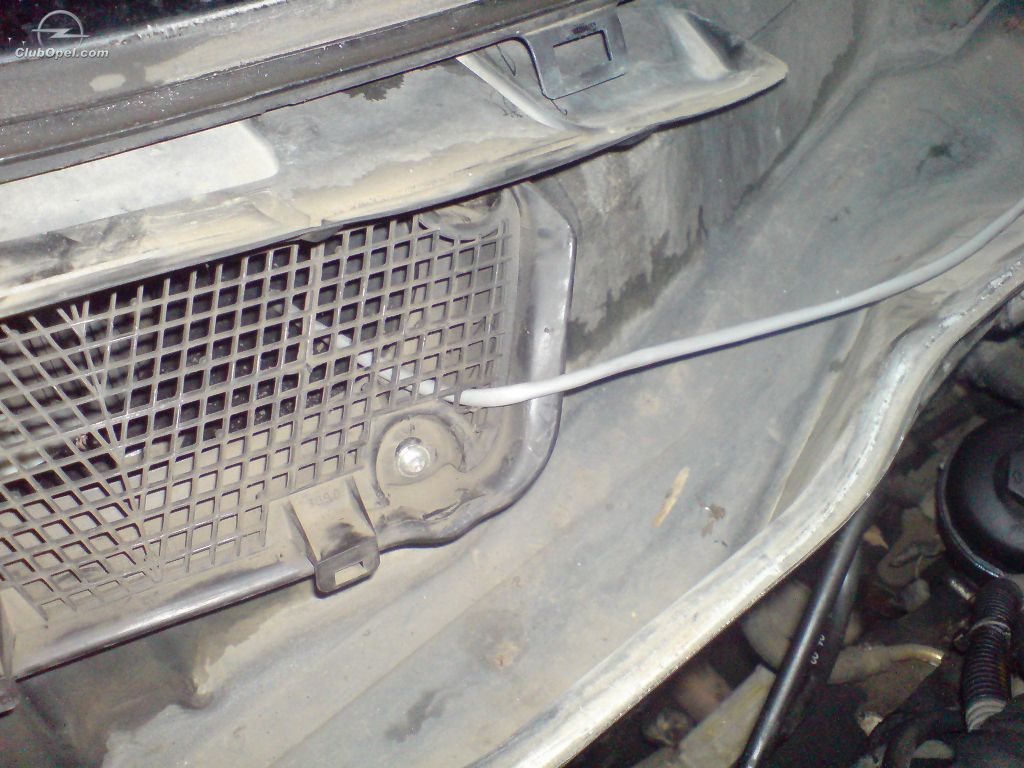

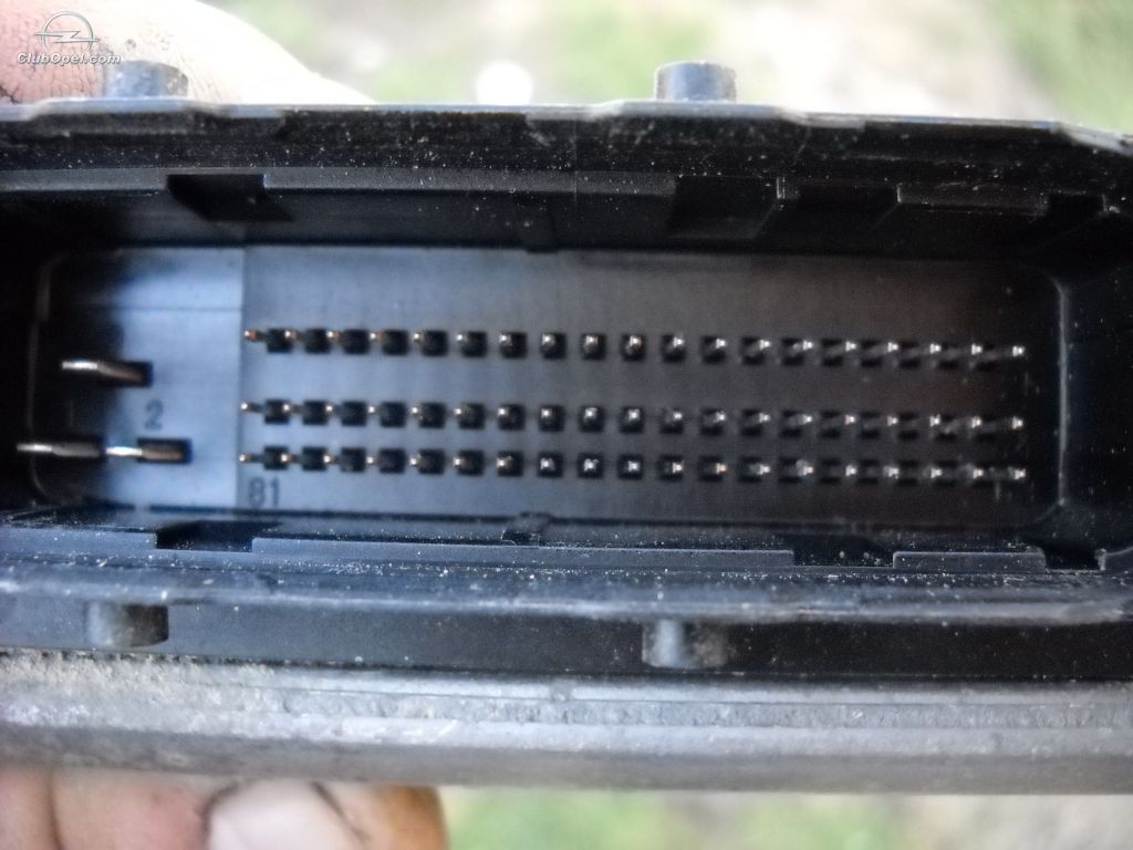

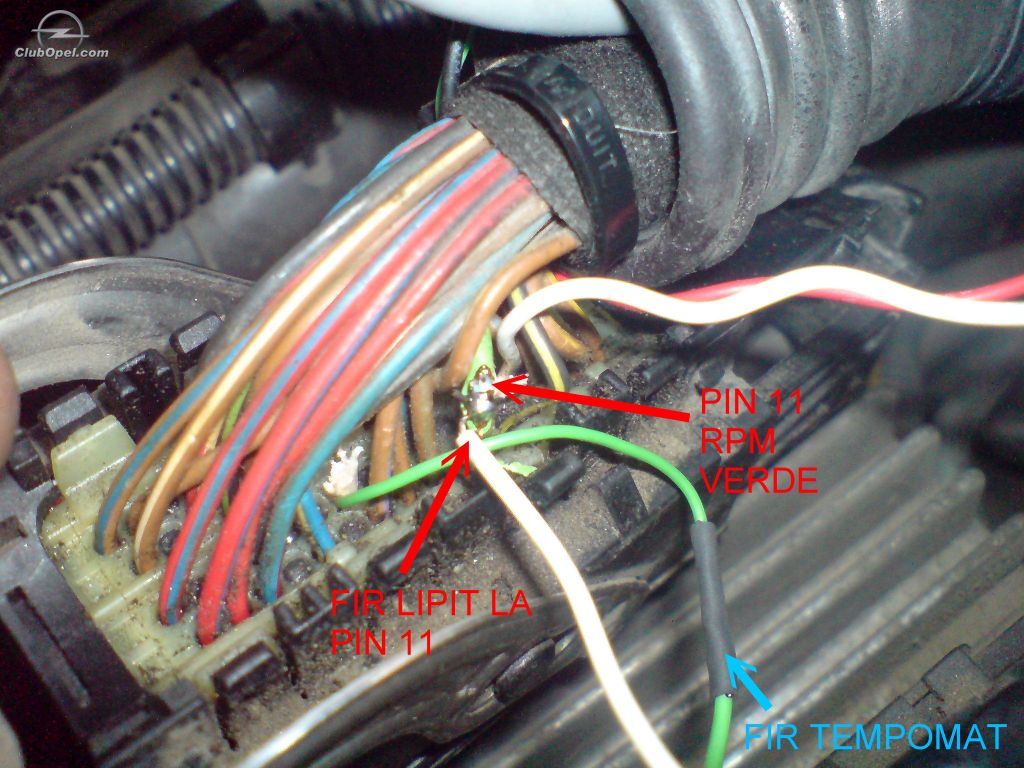

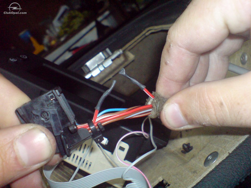

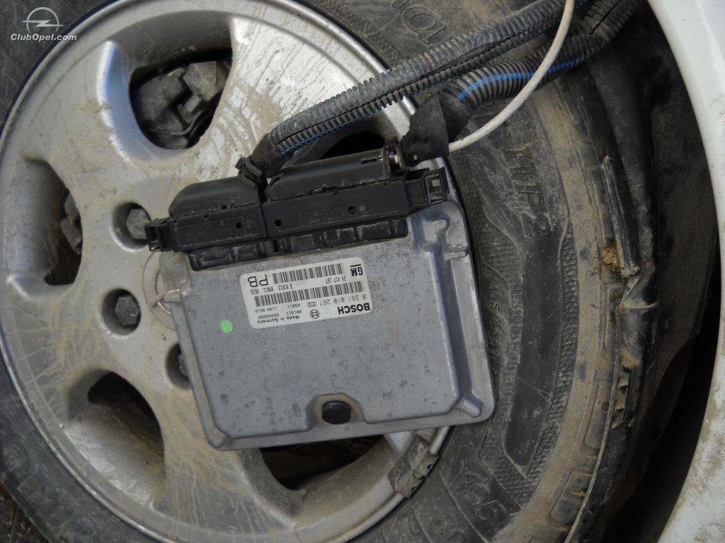

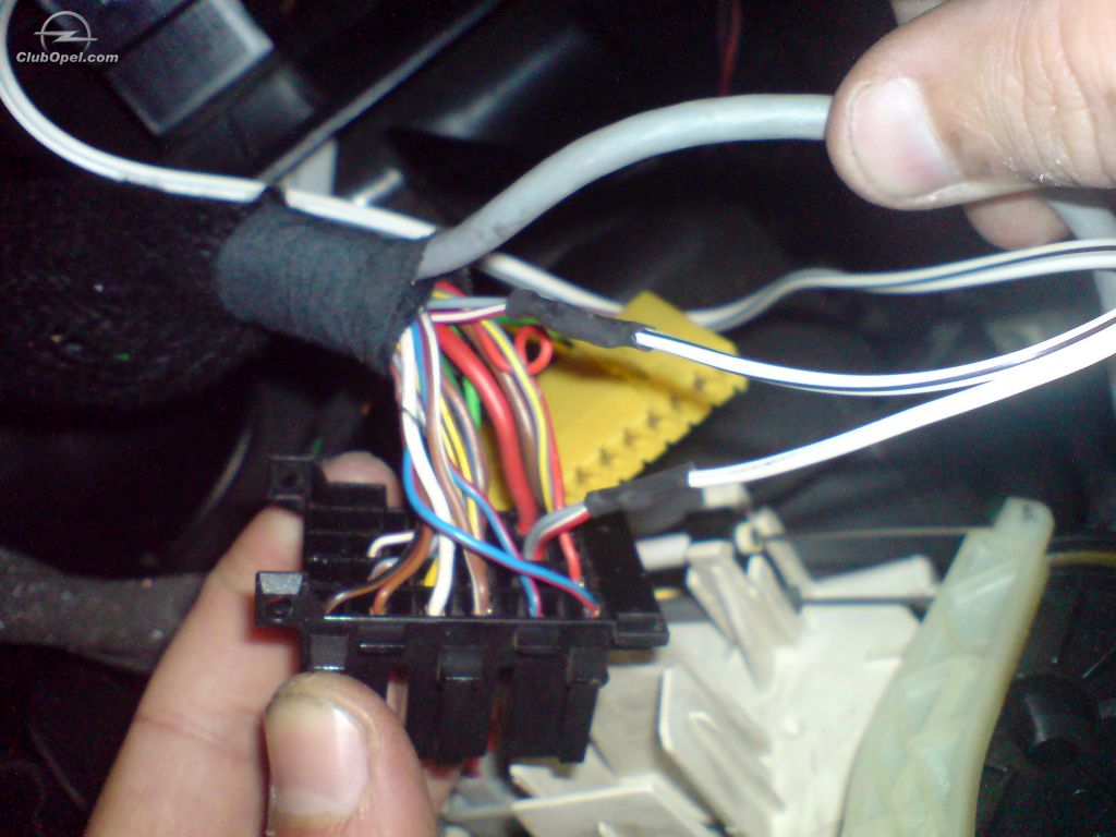

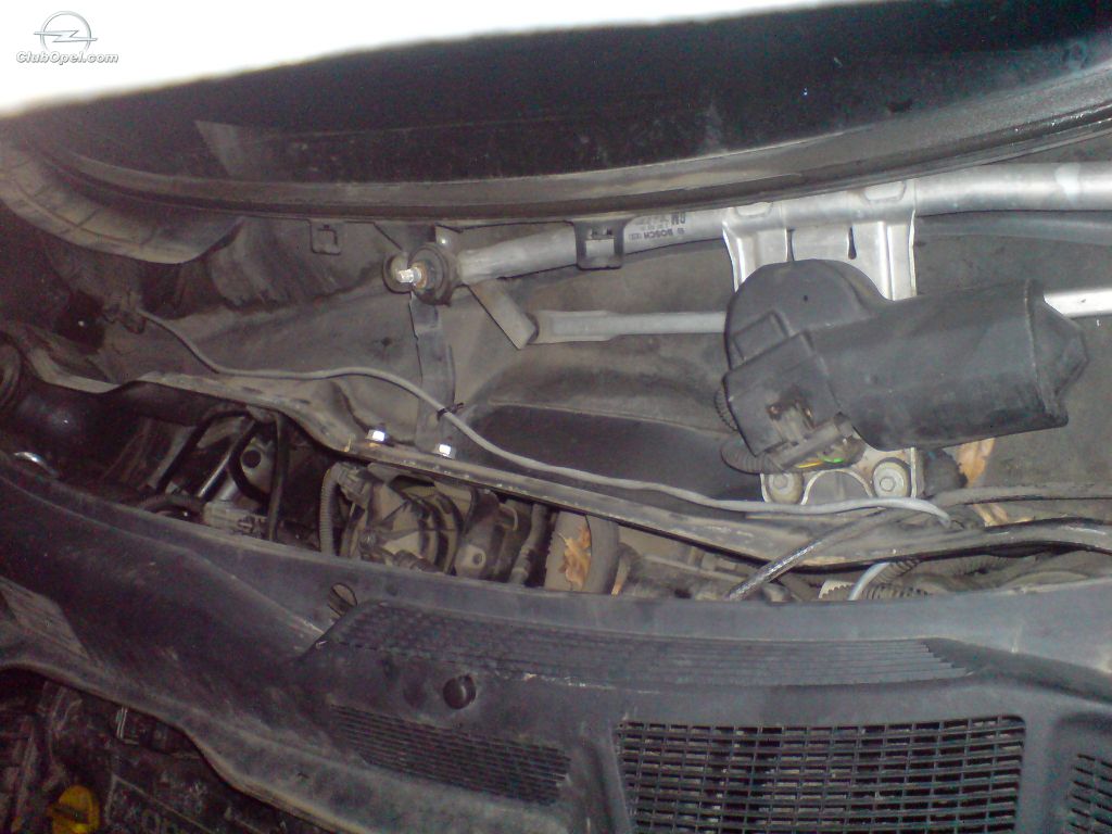

Completez tutorialul cu niste poze, in special la trasul firelor din ECU:
bazare a scris:Pentru ASTRA G motor Y17DT
1. Se deschide scrumiera, si se scoate capacul de plastic din partea dreapta a scumierei ... cea care acopera bricheta.
2. Se desurubeaza cu cheie torx cele 2 suruburi care fixeaza partea de sus.
3. Se demonteaza buzunarul si casetofonul (aici depinde de la caz la caz). In cazul celor originale aveti nevoie de niste sarme lungi.
4. In stanga si dreapta locasului de casetofon aveti inca 2 suruburi torx, care trebuiesc desurubate.
5. Gurile de aerisire se demonteaza cu ajutorul unei surubelnite subtiri introdusa pe laterale.
6. Se trage de cele 3 butoane de la panoul de ventilatie, iar panoul de plastic al butoanelor din spate se impinge spre interior. Panoul este prins cu 2 cleme sus si 2 cleme jos. (In cazul climei trebuiesc desfacute 2 mufe de pe spate cu siguranta laterala)
7. Acum consola centrala ar trebui sa mai fie fixata doar in cleme in partea de sus. Trageti usor pana o desprindeti.
8. Se desface mufa TID-ului, are o siguranta care se trage in lateral.
9. Se demonteaza TID-ul, are 2 suruburi torx care il fixeaza.
10. Acum mergeti cu TID-ul in casa si efectuati lipiturile exact ca in manual. Desfaceti TID-ul cu grija si aveti atentie la banda de plastic.
11. Pinii de la TID sunt numerotati pe interiorul mufei, si nu uitati sa lasati in afara TID-ului cele 2 fire (de consum si de RPM)
12. In compartimentul motor, localizati mufa K a ECU.
13. Desfaceti mufa, dati la o parte protectia de cauciuc, si cu un cutter desfaceti capacul de deasupra.
14. Localizati pinii 11 (verde) si 47 (negru-maro in cazul in care exista)
15. Dezizolati usor firul verde si va legati de el. Folositi un pistol de lipit pentru siguranta.
16. Cel mai probabil in pin 47 nu aveti fir tras asa ca folositi un pin de la un cablu audio (face legatura intre cdrom si placa de sunet la desktopuri) si folositi o scobitoare sau ceva asemanator sa il intepeniti in locasul lui. Puneti capacul la mufa si puneti mufa la loc
17. Trageti cele 2 fire in habitaclu pe unde doriti. Exista mai multe metode, eu am preferat sa dau o gaura mica in aeroterma si sa il trec pe acolo.
18. Legati cele 2 fire de la ECU la cele 2 fire de la YACC si izolati bine. Apoi fixati YACCul in spatele torpedului.
18b. Taiati firul rosu-alb, pinul 2 din mufa TIDului, izolati-le capetele
18c. Taiati firul antenei electrice din mufa casetofonului, pinul 7. Capatul dinspre casetofon se leaga la firul 10 al YACC, iar capatul dinspre masina, la firul 1
19. Puneti consola la loc in ordine inversa de demontare.
20. Felicitari mai ramane doar sa calibrati aparatul.
PS: daca tot desfaceti mufa ECU, trageti fire si pt tempomat! se observa in unele poze.
Am folosit cablu UTP deoarece permite introducerea eleganta si sigura a 8 semnale de la ECU in habitaclu.

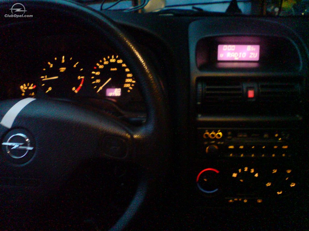

@McFly o rugaminte , pune daca vrei cateva poze cu datele afisate de YACC si cum apare pus in bord .
  • McFly
  • Mesaje scrise: 1,843
  • Masina: Astra 2000 Y17DT

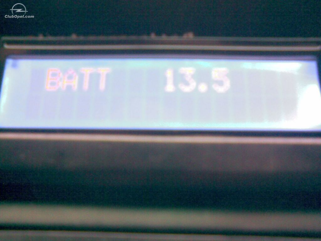

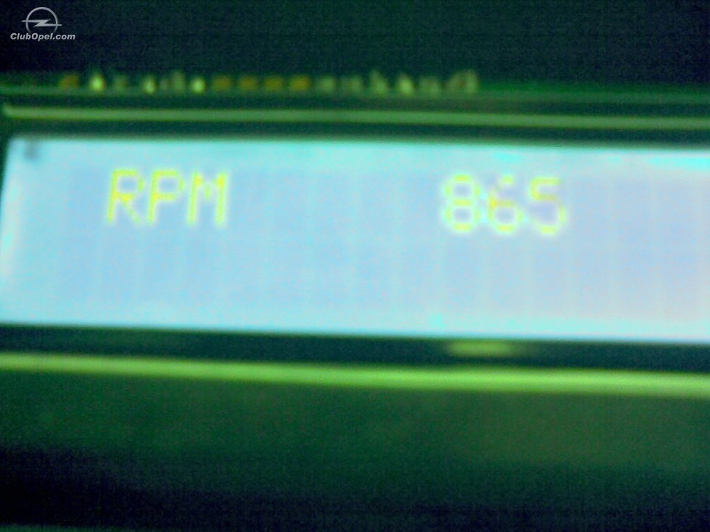

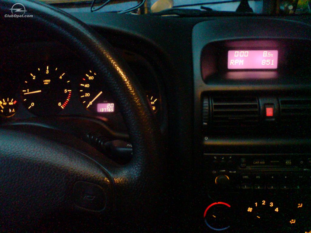

Nu-i masina mea, nu i-am facut poze la toate informatiile. Joi la intalnire vom face, si atunci le postez.
Cu radio oprit:
Pornit:

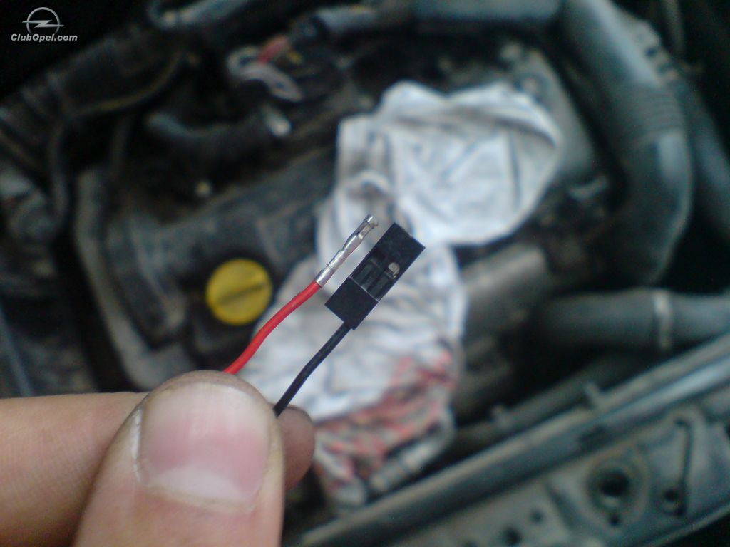

atasez si eu niste poze cu Ecu si mufa de la motor Y20DTH
Poza cu mufa poza cu cele doua fire

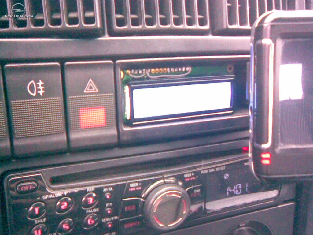

Cateva imagini facute in graba cu mobilul .
Deocamdata calibrare facuta doar pentru tensiune baterie si turometru , pentru Audi 80 motor ABT .
Conectez azi senzorul viteza si firul de consum si va tin la curent cu calibrarea .
Pt. cei ce folosesc LCD 16x2 linii , eu setez pt. afisare 2 linii (sus intotdeauna SPD , jos celelalte date) si ramane asa setat doar pana oprirea motorului si urmatoarea punere de contact , cand imi afiseaza iarasi doar 1 linie.
Ceva idei cu aceasta setare a LCD-ului ?
