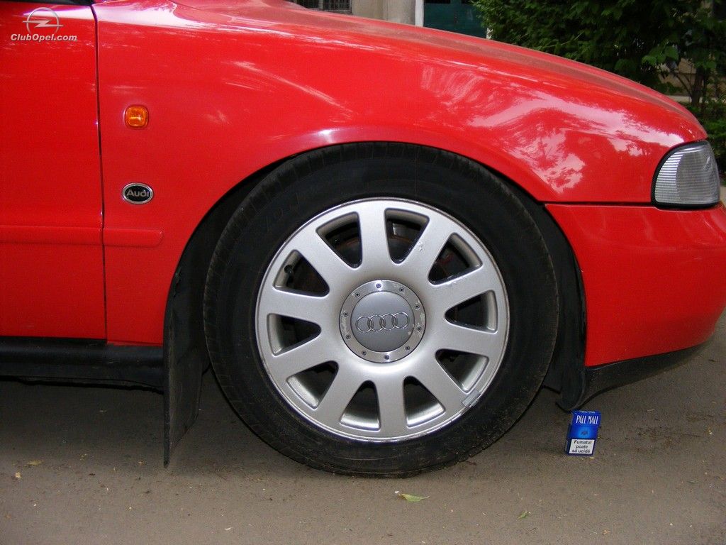

A adus un mare plus schimbarea jantelor, cel putin pe trasee virajate diferenta e foarte mare.
Oricum as vrea unele si mai late dar, preferabil pe 17" cu cel putin 8.5" latime pe fata si 10" pe spate.
O poza cu vechile jante:

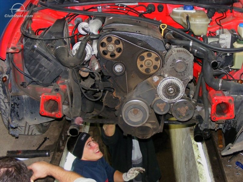

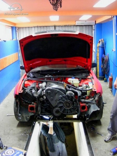

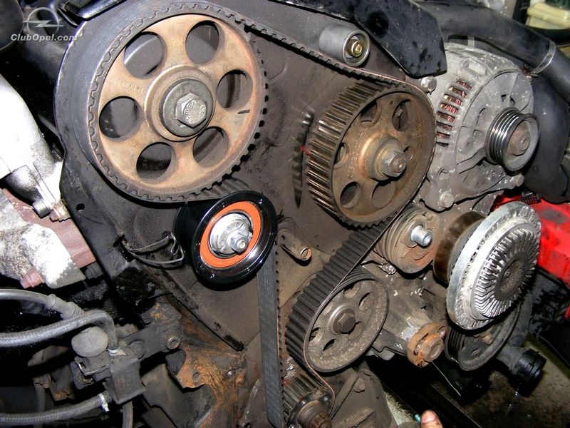

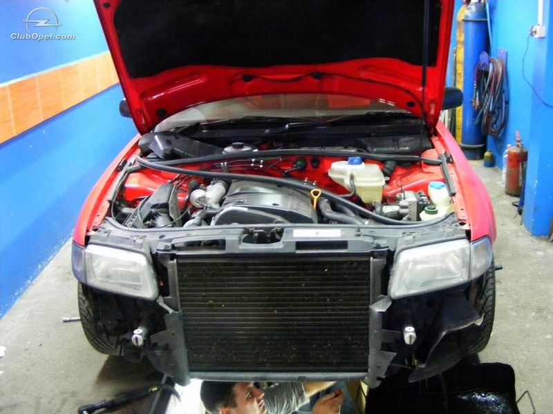

Un mic update:
Dupa mult timp in care am stat cu piesele in portbagaj am reusit sa ajung si pe la service sa le schimb.
Astfel s-au schimbat kitul de ambreiaj (disc, placa, rulment) , kitul de distributie(rola,intinzator, curea, toate de la Contitech) si pompa de apa(Hepu cu palete metalice) . Cost piese 1440 ROn,manopera 500 plus antigel (60 si ceva de ron) .
La ambreiaj am mers pe Sachs, dar parerile sunt impartite neegal se pare, partea mai mare fiind in favoarea LUK-ului.
N-am cumparat si volanta si ma bucur ca n-am facut-o avand in vedere ca starea ei e ireprosabila . Aveam un tremurat la plecarea de pe loc dar dupa schimbarea kitul de ambreiaj a disparut .
