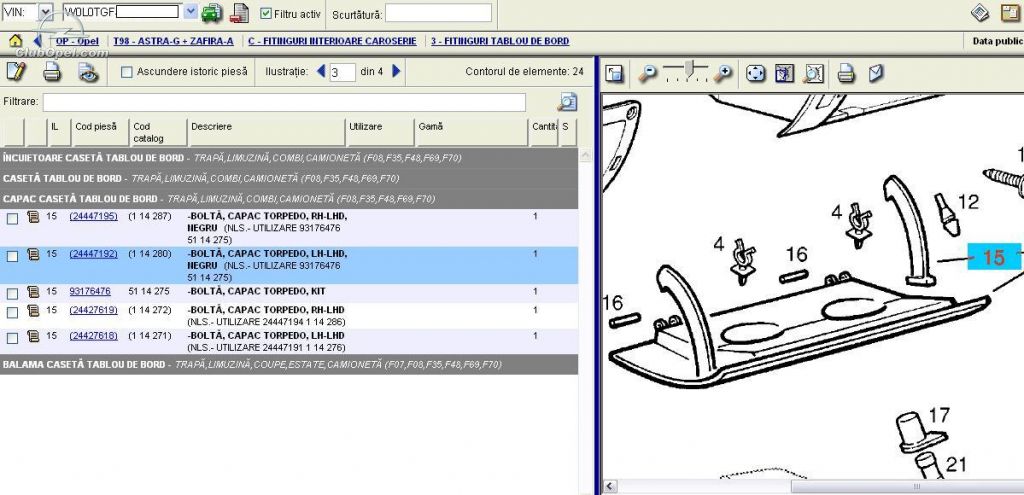

La mine clemele de contact nu se mai dezlipeau la închiderea torpedoului(a trebuit sa le îndoi un pic). Cât te-au costat braþele acelea? (cã l-aº schimba si eu pe cel stâng cã mii un pic uzat si ma enerveazã)
  • Cipiotul
  • Mesaje scrise: 2,752
  • Masina: Astra 2000 Y20DTH
se pare ca se pot comanda ...
asa arata in EPC (si codurile aferente pt Astra G):
