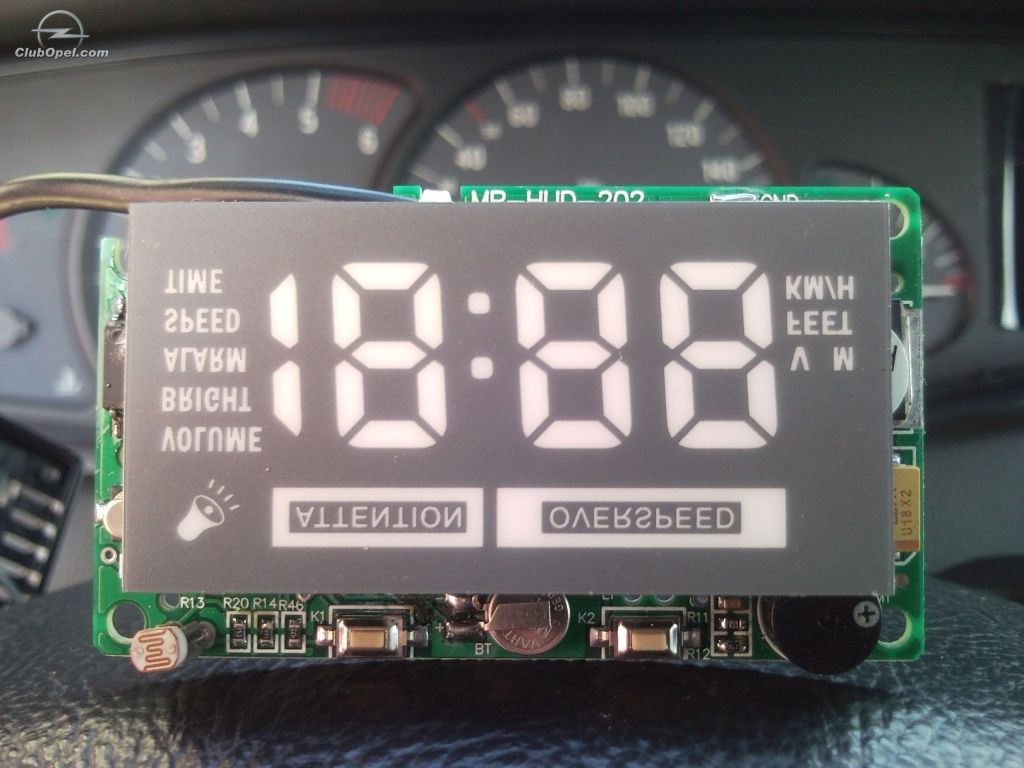

Gata, mi-am montat modelul cu HUD, vedeti masina mea ptr detalii.

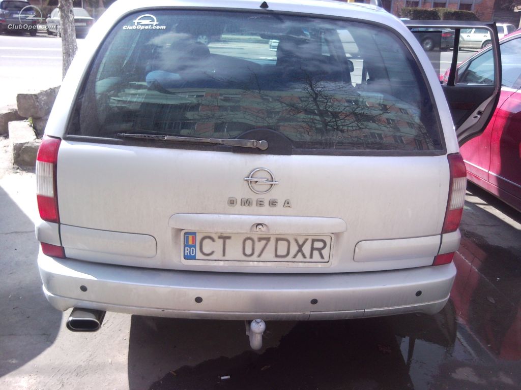

Modulul l-am fixat in aripa spate, iar senzorii i-am montat prin demontarea barii.

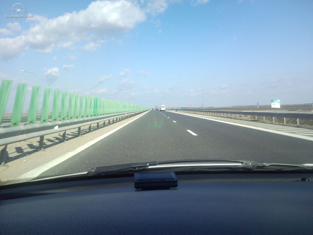

HUDul afiseaza viteza de la 40 km/h in sus si are atentionari programabile. La cuplarea marsarierului afiseaza distanta in ritm de beep.
Montarea HUDului s-a facut foarte simplu, prin citirea in TIS a firelor conectorului si cuplarea la firul de viteza si 12 V respectiv o masa.
Senzorii ii voi vopsi la culoarea masinii.
Foarte important: este practic un asemenea HUD fiindca chiar nu ma mai uit la ceasuri a.i. sunt mai atent la trafic, in special noaptea.

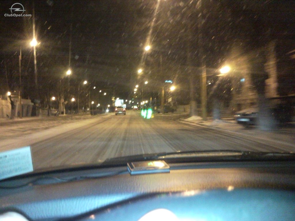

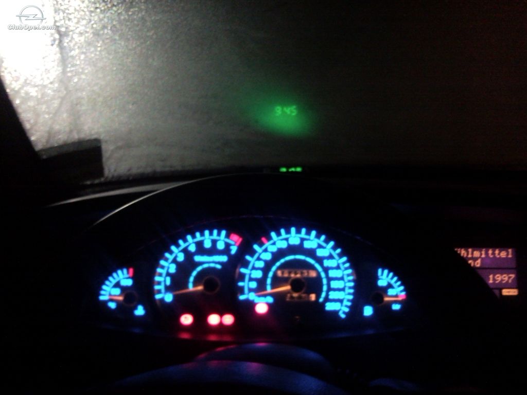

@ secarianu arata misto HUD dar nu e deranjant noaptea? la drum lung vezi ceva in fata?

Ai incercat cu o sarma in partea din spate sa vezi daca ai unghiuri moarte la senzori? De la ce distanta iti arata 0 pe display? Mai putin de 30 cm?

In primul rand intensitatea este reglabila, si are un senzor de detectie a luminii, a.i. noaptea va trece la un nivel minim. Senzorii nu detecteaza sub 30 cm, sau poate da, insa nu ma risc sub, fiindca eu am si carlig. Nu trebuie sa fii electrician sa montezi asa ceva atata timp cat stii sa legi 3 fire.
