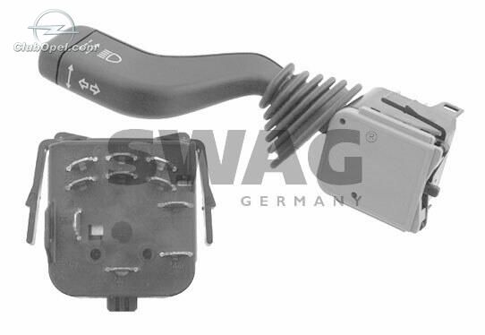

dragi colegi..poate cineva sa-mi spuna cineva despre blocul de lumini de la un opel tigra de 95...dupa cateva minute ce aprind faza scurta...se aude un tacait si tot se comuta pe faza lunga,faza scurta...si colegii mei din trafic cred ca fac blituri...oare o fii stricat blocul de lumini?..se poate repara?..sau trebuie altul...multumesc pentru ajutor

Iti spun eu ca am avut exact aceeasi problema(maneta de semnalizare sare pe faza lunga).
Problema este de la blocul de semnalizare. Eu am cumparat unul nou cu vreo 50 de ron parca si l-am inlocuit singur.
Acum s-au mai scumpit si sunt in jur de 70 RON
Dureaza cam 10 minute sa-l schimbi si este foarte usor. Trebuiesc demontate plasticele din jurul volanului, dupa care se trage blocul de semnalizare cu tot cu maneta afara si se pune cel nou(care vine cu tot cu maneta).
Daca ai rabdarea suficienta se poate repara. Eu l-am desfacut pe cel vechi din curiozitate si au sarit numai arculete din el, dupa care l-am pus direct in cosul de gunoi Laughing .

dai la second 15-20lei si il pui singur.asa am patit si eu am mers la un second l-am luat si l-am pus singur.i-mi sarea singur pe faza lunga

Si care e rostul sa cumperi sh, ca peste cateva luni sa ai din nou aceleasi probleme ?
Pentru 50 de ron in plus ai un produs nou cu garantie...
In fine, alegerea fiecaruia.

multumesc mult dragi colegi...am sa incerc sa imi cumpar un bloc de lumini si am sal schimb....mersi mult...nu imi place sa las ceva sa nu mearga pe masinuta
