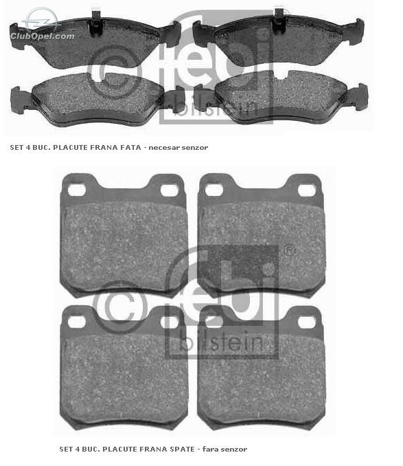

Cine stie ce discuri trebuie sa am la vectra A motor C18nz..daca is pline sau ventilate...la cele care au placute de frana ca la cielo ce grosime trebuie sa aiba ? 12,7mm si sa fie masiv sau 20mm sa fie ventilat ? Eu am etrierii ca la cielo si am discuri pline..le-am schimbat anu trecut..dar tot nu am frane cum e la masinile mai noi..sa o pishti oleak si sa te scoata pe parbriz 😂
placutele mele arata cam asa
...si am disturi pline cu grosimea de 12.7mm....e buna combinatia ? sau trebuiau placute asa
cu discuri ventilate ?
Voi ce placute si ce discuri aveti ?
M-am saturat..nu stiu ce sa ii fac ca sa am frane bun ..am schimbat si lichidul de frana..dar degeaba..daca masina e plina si cobor o vale..nu am frane eficace deloc
Mentionez ca nu am ABS..placutele is fara senzor...iar discurile(janta) se incalzeste destul de tare(nu stiu daca e normal sau nu)
Astept sugestiile voastre..va multumesc

sa se incalzeasca janta este normal datorita frictiunii care degeaja caldura.
eu am abs pe masina , am discuri ventilate si placute de frana exact ca al 2lea model pe care l-ai postat.. si sincer sunt multumit de cum franeaza masina.. goala sau plina..
incearca sa te uiti si in spate la frane.. saboti si altele.. poate o sa fii multumit daca faci unele schimbari si pe acolo. salut

combinate buna este cu disc ventilat fata si disc plin spate...frane eficiente.

Aveti idee ce model de placute de frana (fata+spate) imi trebuie pentru Opel Vectra A, an 1995, motor C20NE. Am discuri si pe fata si pe spate.
Si ce marca imi recomandati?
Multumesc.

ce discuri ai ventilate sau pline ?

ventilate pe fata si pline pe spate.

astea sunt placutele care iti trebuie tie

Ai idee si ce marca e cat de cat ok raportat la pret/calitate?
