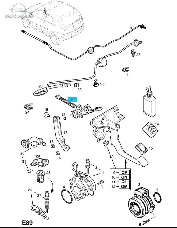

stie careva la Corsa C Z10XE cum se regleaza pedala la ambreiaj sa fie mai moale? ...la mine fac muschi cu piciorul stang. Am mers cu alta Corsa si era mai molcuta pedala...
de aerisit am aflat cum, dar nu cred ca are legatura taria pedalei cu aerisirea...
am si o imagine din EPC cu sistemul de la pedala...dar nu vad vreun reglaj pe undeva...
