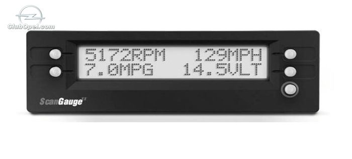

Scan Gauge este mult mai util .Isi merita banii cel putin prin resetarile de coduri de eroare.Afiseaza pana la 4 parametrii simultan . Stie cu mult mai multe chestii fata de MID sau YACC.
Un singur lucru ii reprosez: nu ii gasesc un loc adecvat de montaj , care sa arate bine . 😂 :

Mi-am pus eu scangauge. E f. usor de conectat . Problema este insa unde il integrezi in bord.

Se conecteaza direct prin mufa de ODB . Nu se mai trag alte cabluri suplimentare : alimentare etc.
Costul este destul de mare 6.5 mil insa eu zic ca merita . Vizualizeaza 4 parametrii simultan , la alegere.
Vizualizeaza si sterge erorile : erorile sunt afisate in genul P10136 si trebuie sa ai lista cu erori la tine .

I-am facut o carcasa de fibra de sticla vopsita in negru pe care am prins-o cu silicon sanitar de bord .
Carcasa am prins-o in partea stanga a bordului. Se face un mulaj de plastilina , dupa preferite si gusturi , peste care so toarna ipsos (negativul) , apoi se aplica kit de fibra de sticla .Eu am folosit kit de reparatie fibra de sticla (cam 20-25 lei cutia de 1 kg + intaritor).
Se finiseaza produsul finit , se vopseste si gata .
Scangauge prezinta si avantajul de a-l putea programa : se pot adauga noi functii de masurare cum ar fi sonda lamnda 1 si sonda lambda 2.
