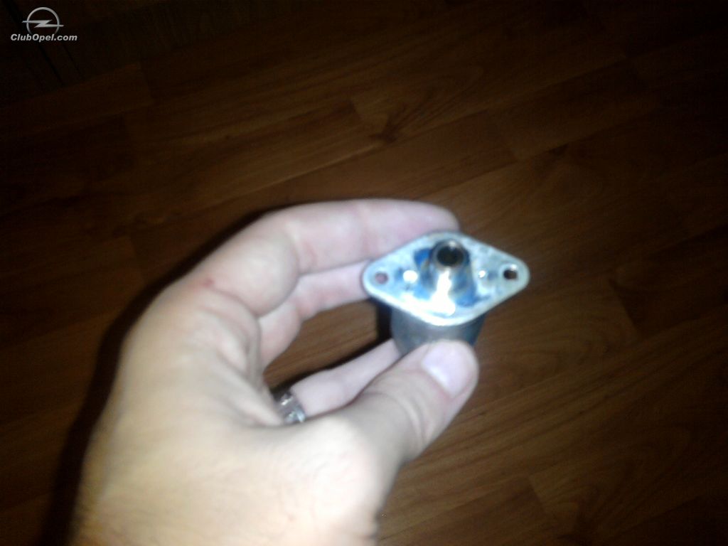

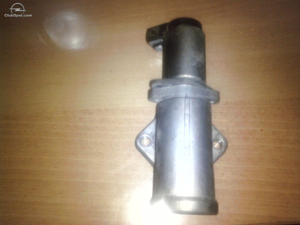

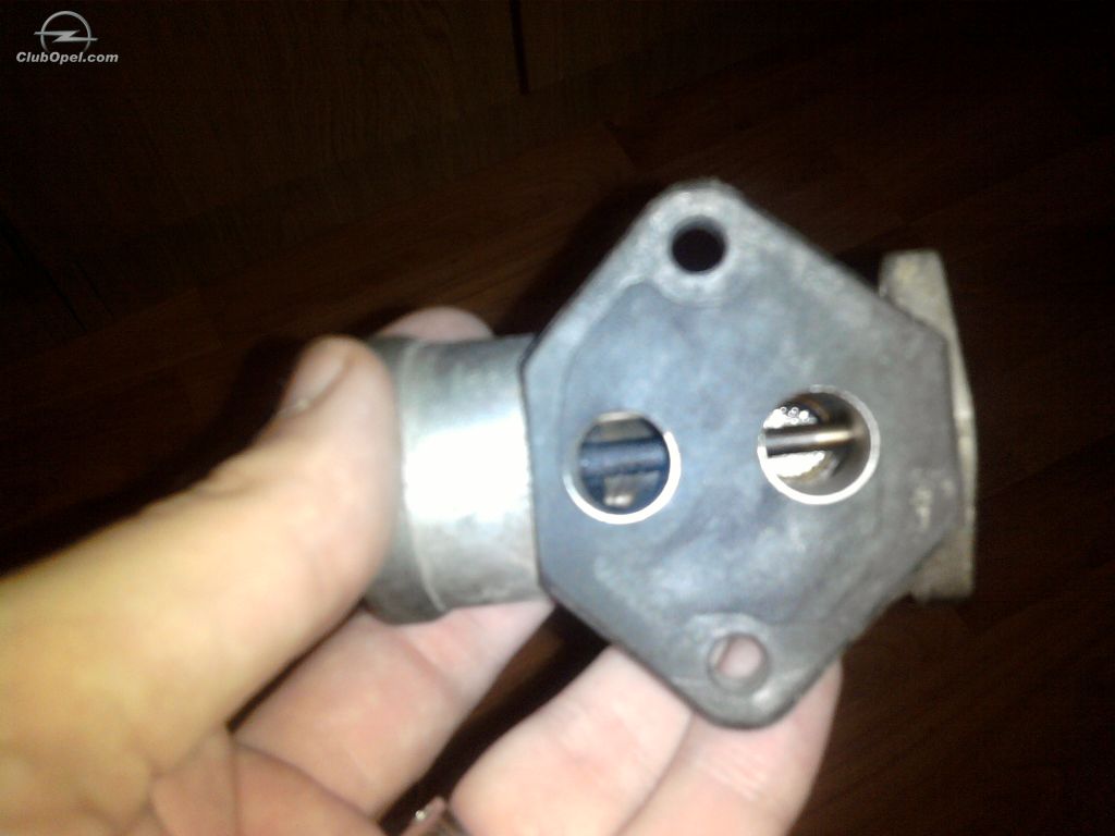

Pana la urma am facut un test .. Cum anume curatz si eu aceasta piesa .. ca asha mi sa spus "ca ea ar fi problema"..sa o dau jos si sa o curatz..
  • ByTzY
  • Mesaje scrise: 60
  • Masina: Vectra 1997 X18XE
  • Cont inregistrat: 10 Jun 2008
Am reusit sa il curatz .. l`am pus la locul lui .. am pus contactul de cateva ori sa il citeasca calculatorul apoi am dat la cheie .... la prima cheie a fost bine a stat putzin turata pana sa incalzit apoi a scazut la turatzia normala...la a 2 a cheie in schimb a sarit direct la 1500 rpm , apoi a scazut la 600 a stat 1-2 sec si a revenit la turatzia normala...
Mi`a mai spus cineva ca se poate sa fie si de la "Sonda de apa" sa imi citeasca eronat....
Acum nu stiu ce simtome are masina cand imi citeste sonda eronat sau cand este IAC`ul dus ...
