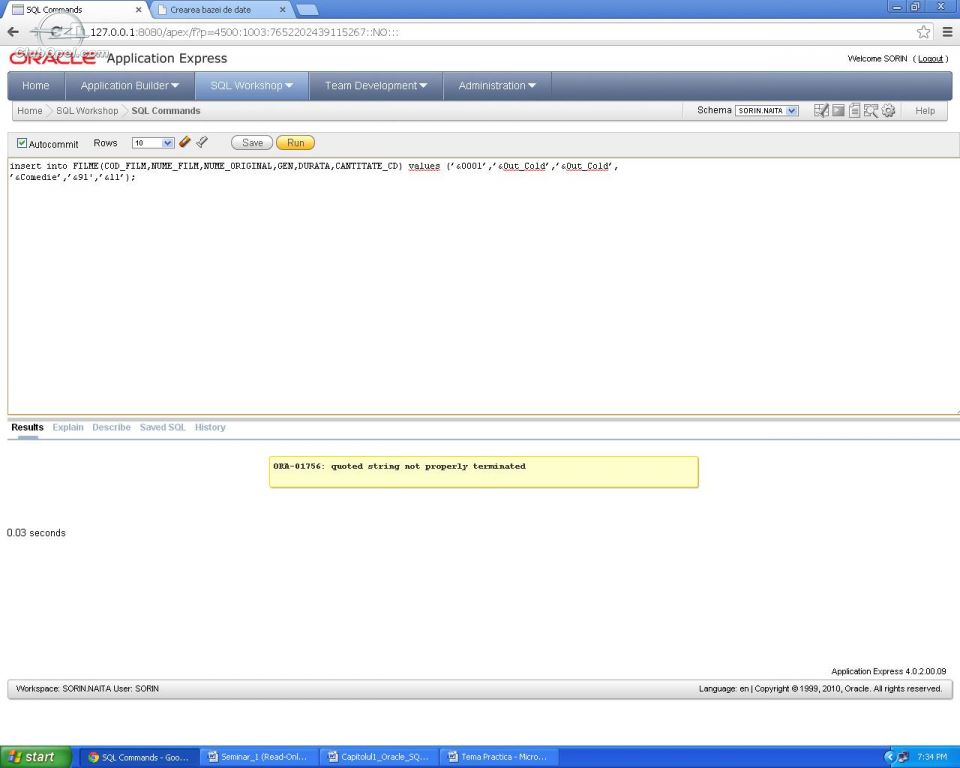

Buna seara!
Sunt student la Facultatea de management din cadrul USAMV Bucuresti si am primit ca tema pentru practica de sfarsit de an universitar relizarea unei baze de date in Oracle Database 11g Relase 2. Rog cunoscatorii acestui soft sa-mi corecteze comanda din imaginea de mai jos. Mentionez ca sunt incepator in ale programarii.
Multumesc frumos!
Multumesc frumos!

Se pare cã "&" trebuie tratat special în Oracle. (nu înțeleg exact dacã așa vrei sa introduci datele, sau folosește la altceva).
Încearcã așa:
[code]
SET define OFF;
INSERT INTO FILME (COD_FILM, NUME_FILM, NUME_ORIGINAL, GEN, DURATA, CANTITATE_CD) VALUES
('&0001', '&Out_Cold', '&Out_Cold', '&Comedie', '&91', '&11');
[code]
Sau dacã nu ai nevoie de "&", doar:
[code]
('0001', 'Out_Cold', 'Out_Cold', 'Comedie', '91', '11');
[code]
http://docs.oracle.com/cd/B...02/b14357/ch8.htm
Încearcã așa:
[code]
SET define OFF;
[code]
[code]
[code]
Documentația Oracle a scris:
SET DEFINE OFF disables the parsing of commands to replace substitution variables with their values.

Cum ai definit coloanele tabelului? Ce tip de date au?
Stringurile se delimiteaza cu apostrof ' nu ` sau ". Ce cauta & ala prin stringuri?
Ceva tutoriale http://apex.oracle.com/pls/...1_SECTION_ID:6,18 si exemple aici http://www.oracletutorial.o...mples/example.php
Ca si observatie ...nu cred ca v-a dat tema sa faceti o baza de date in Oracle fara sa-l fii studiat macar un semestru. Sigur ai citit, macar o data, cursul respectiv?
