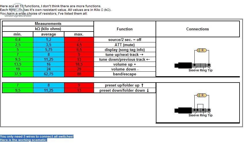

deci pe pioneer si sony merge sigur?

dap

ia-ti un sony sau pioner care sa aibe o mufa jack mama in spate la so ny este albastra la pioneer este neagra si scrie W/R in dreptul ei

Poate sa puna cineva valorile rezistentelor pentru playerele Pioneer?

am presupus ca ca eacelasi sistem ca la sony

Am gasit valorile

pe alpine cu adaptor merge? sai nici cu adaptor cu merge?😢 multumesc

pustiu_pst a scris:pe alpine cu adaptor merge? sai nici cu adaptor cu merge?😢 multumesc
Pai din moment ce cumperi un adaptor care sa mearga cu comenzile de volan tre sa mearga.

La ce boschetari sunt unii vanzatori, iti vand acolo niste fire si spun ca merg, iti dau numai ce o fi ca sa scape, de aceea intreb daca merge sigur alpine pe comenzile de vectra b cu adaptor fara improvizatii.

Pai trebuie sa indeplineasca 2 conditii:
1. Cassu tre sa stie de comenzi pe volan
2. Adaptorul nu este numai un manunchi de fire , trebuie sa aibe si ceva electronica 😊
Stie-ul be-loud are adaptoare si in general sunt 2 mil.
