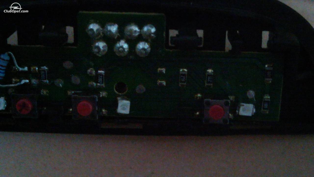

Asa am lipit e bine?
  • troleu76
  • Mesaje scrise: 176
  • Masina: Astra 2001 z16xe
  • Cont inregistrat: 22 Jan 2012
Asa?

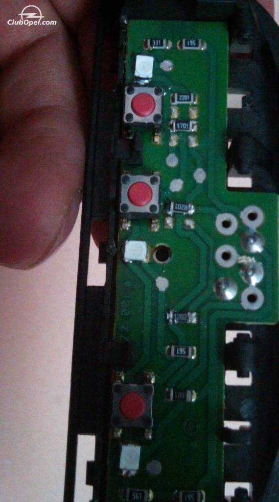

Asa m am legat .nu pot sa pun poze cu comenzile desfacute sa vezi daca am lipit bine.ma poti ajuta cu 2 poze cu rezistentele incercuite care trebuiesc schimbate

Din ce vad snt puse pe diagonala nu doar inlocuiteadica iei una si pui alta in locul ei
  • troleu76
asa am lipit

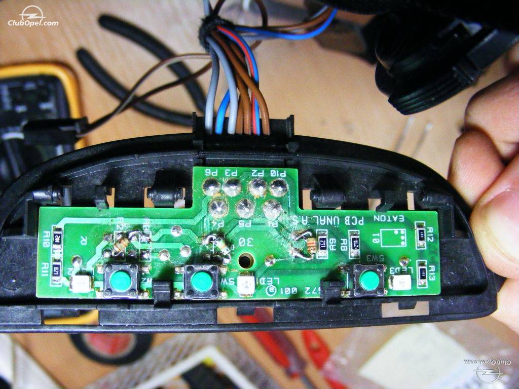

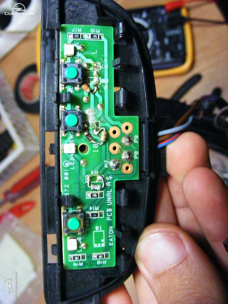

Pentru cei care inca nu au inteles principiul ... cea mai rapida solutie este in poza atasata. Mai exista si alte variante dar pentru un incepator asta e cea mai simpla.
R1 se inlocuieste
R2 se monteaza (nu exista)
R3 se monteaza ca in poza va trebuie o rezistenta clasica, nu SMD. Se monteaza in tub termocontractil pentru a nu atinge si altceva.
Intre cei doi pini se masoara rezistenta la apasarea butoanelor, si trebuie sa fie ca in tabel.
Se elimina rezistentele care sunt in plus.

si la cealalta comanda este la fel?si acel cerc de sus d langa capatul lui R3
  • bazare
  • Mesaje scrise: 2,317
  • Masina: Astra 2002 y17dt
  • Cont inregistrat: 25 Nov 2008
cealalta comanda e la fel ... nu ai treaba cu padul de sub R3. Am specificat ca rezistenta se monteaza in tub termocontractil.
  • troleu76
Ma refeream la cercul rosu de la langa capatul lui R3.mersi pt ajutor am inteles

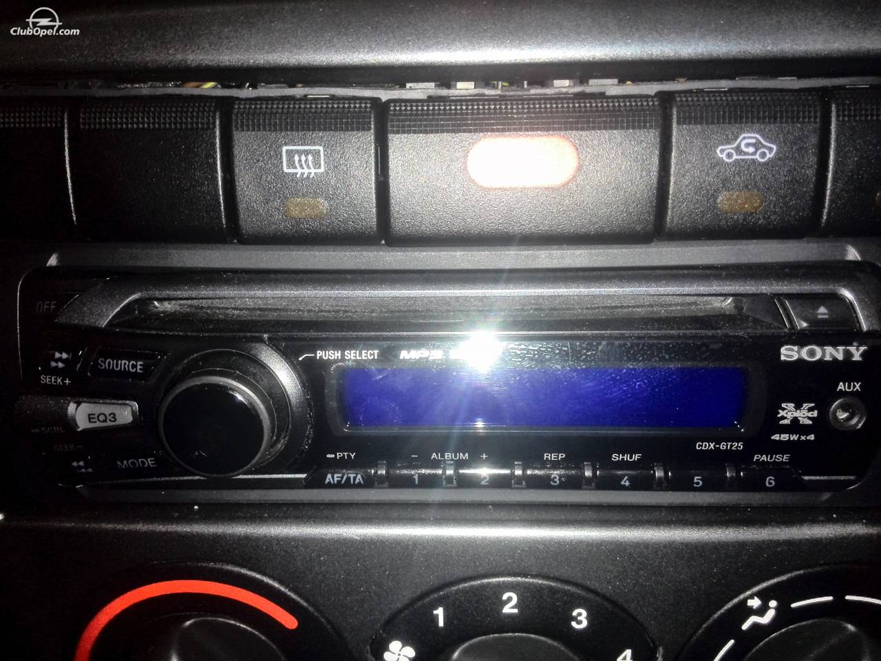

Salut, va deranjez cu cateva intrebari:
1. Pot adapta comenzile de pe volan cd player-ului din imaginea atasat (sony xplod CDX - GT25)?
2. Cine ma poate ajuta contra cost, pentru ca nu ma pricep la electronica?
3. Daca imi cumpar un player original, merg comenzile "din oficiu" sa spun fara adaptari?
Mentionez ca eu nu am comenzi pe volan, insa am achizitionat un volan cu tot cu comenzi si spirala pentru comenzi. Va multumesc!
