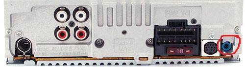

Daca iei Sony sau Pioneer cu mufa pt jack spate, poti adapta comenzile conform postarilor din paginire anterioare

Trebuie sa aibe mufa w/r pentru jack 3,5 mm....

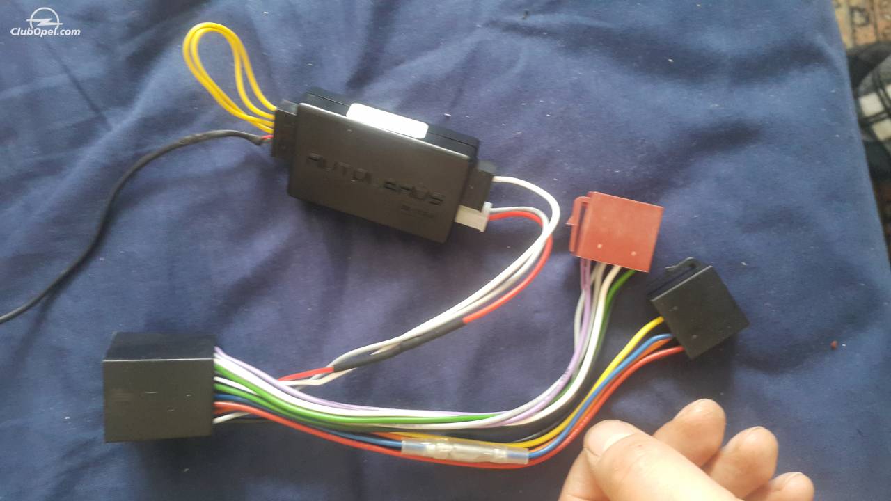

Eu am rezolvato cu montarea unui mini adaptor facut de un mare electronist din Bucuresti cu care am luat legatura prin telefon si el avand drum la mare si eu la fel in august in vacanta bineinteles , ne-am intalnit si mi-la montat in 5min. si functioneaza super . toata afacerea 100 ron. Sunt foarte multumit.

Imi pare rau , dar nu am aceasta schema si adaptorul este capsulat in funda termoretractila si nu as vrea sa il desfac ca sa nu deteriorez ceva in el , dar daca vrei iti dau nr. acelui electronist.Plus de asta ca dupa ce faci acest circuit iti trebuie programul si codul de la radioul tau ca sa il introduci in acest circuit al adaptorului cu un pc cu acest program , nenea acesta a scris chiar el programul asa ca stie foarte bine pe ce iti cere banu , asa ca te indrum sa nu iti bati capul prea mult ca nu are rost pentru doar 100ron.Salutare .

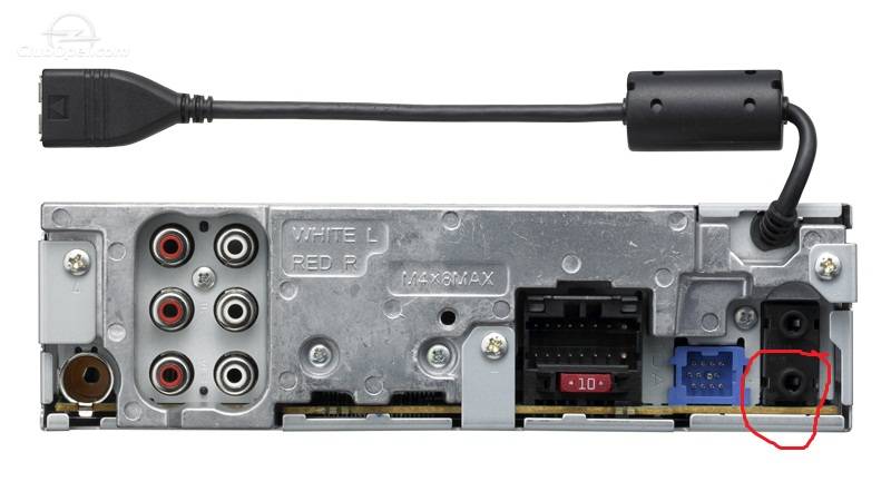

Am un mp3 player Alpine CDE 100 EUB cu Usb in..dar fara nici un fir sau input jack ptr comenzi volan..am cumparat adaptor ptr conversie cd player aftermarket..am si cablul ce ar trebui sa intre in spatele mp3 playerului...dar nu stiu care cabluri ar trebui sa le tai/leg ptr a putea fi functionale comenzile de pe volan...am vazut pe net fix acelasi tip de mp3 player Alpine si a reusit sa le conecteze,tipul e spaniol..i am trimis un mesaj..dar nici un raspuns...precizez ca am tot ce imi trebuie mai putin iesirea jack din mp3 player...idei?
