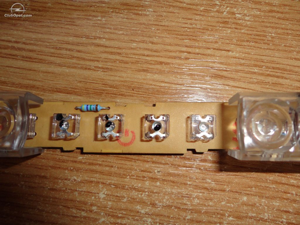

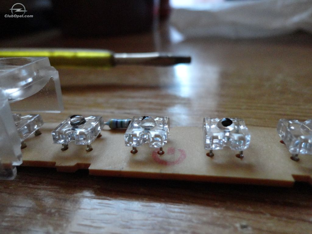

S-a dovedit a fi de la o rezistenta de pe placa cu leduri .A fost inlocuita si merg perfect acum .

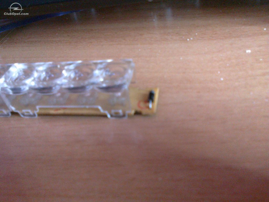

Buna am aceeasi problema, in ultimul timp se aprindeau foarte slab acum nu mai merg deloc.
Ce fel de rezistenta am nevoie, ce fel de led si rezistenta asta neagra? (de la capatul placii).
Sau cum as putea sa le masor? Multumesc mult
