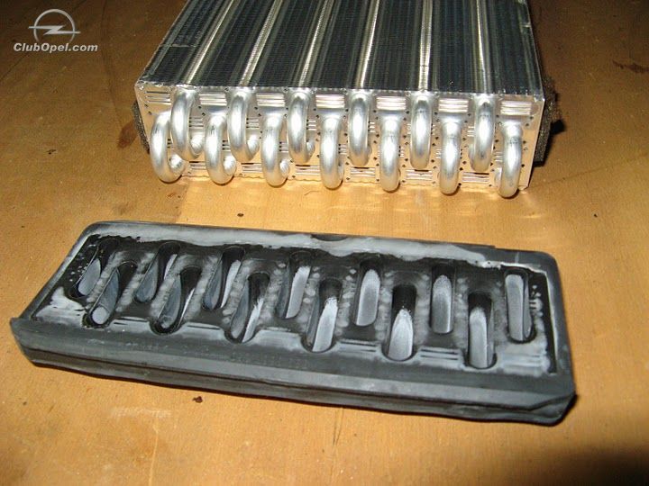

palade radu a scris:buna.sa stii ca daca ai suflat in el si ai vazut ca trece aerul asta nu inseamna ca este bun neaparat. asa am suflat si eu si totul parea ok.dar cand l-am dat jos si am bagat apa fierbinte in el am constatat ca se incalzea numai pe jumate .nu mai spun ce mizerie a iesit din el. deci eu zic da-l jos si pune altul nou ca nu este f scump si o sa vezi diferenta.

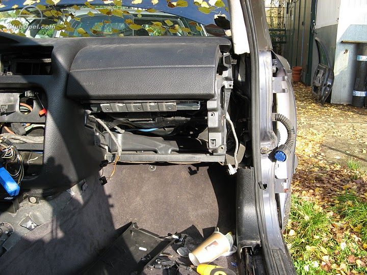

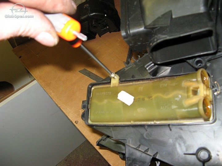

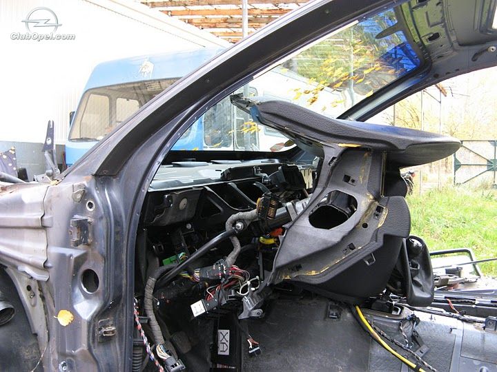

ruk_richard a scris:Ok, am inteles ca nu e scump, insa e f dificil de ajuns la el, de demontat si schimbat

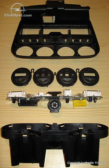

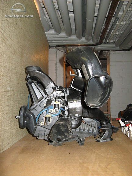

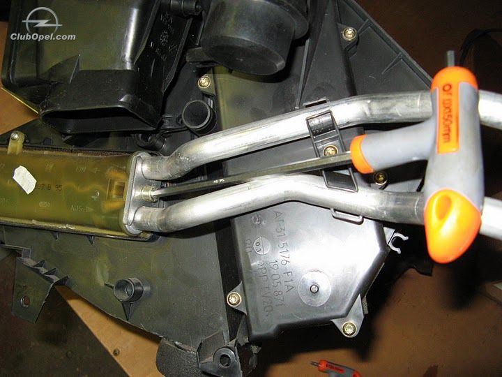

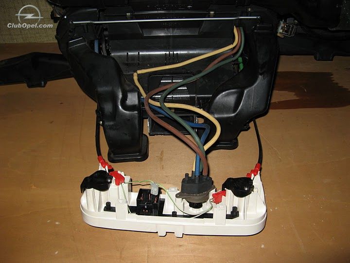

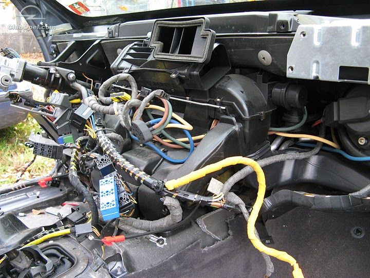

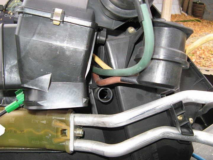

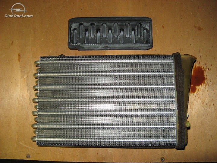

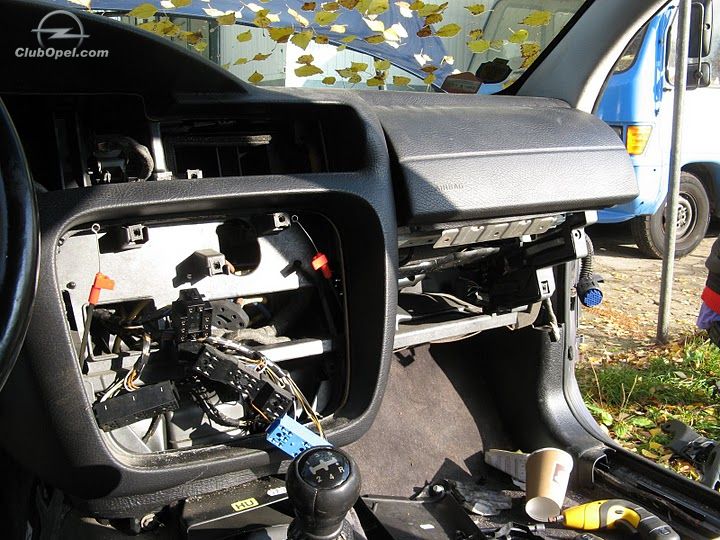

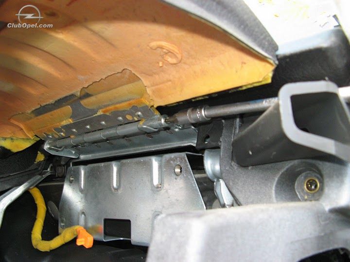

. Intr-adevar e un pic de munca sa dai bordul jos .eu l-am dat singur . a durat de la 9 dimineata pana la 4 seara dar s-a meritat. uite o sa pun ceva foto poate o sa-ti foloseasca in caz ca vrei sa te apuci sa-l desfaci .bafta !

Multumesc frumos, am cumparat deja un calorifer nou si m-am apucat sa demontez bordul, am dat jos instrumentele si butoanel, torpedoul dar nu vad unde e prins practic bordul, nu prea vad suruburi sau cleme, nu stiu in linii mari ce sa demontez si in ce ordine, trebuie sa dau jos si volanul? si consola centrala unde e schimbatorul de viteze si frana de mana?

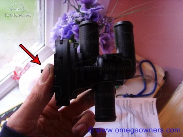

Afirm si intaresc cele spuse de florin.ro ca exista aceasta supapa de trecere (HBV-heater bypass valve - supapa de trecere catre calorifer) si exista atat la diesel cat si la benzina. Are forma aceasta....
iar daca ai umezeala pe ea si alte semne precum curge din ea, atunci o schimbi. Atentie, lichidul de la caldura se evapora si va ramane depozit cristalin sau ca de calcar pe supapa.

Omega 2.5 atat Diesel cat si benzina au acest robinet de apa calda . Diselele au numai cu intrare si iesire ( adica vin la el doua furtune ) Benzinarul are cu trei legaturi ( adica vin trei furtune).
Robinetul este inchis in pozitia normala numai dupa pornirea motorului cand exzista vid .
