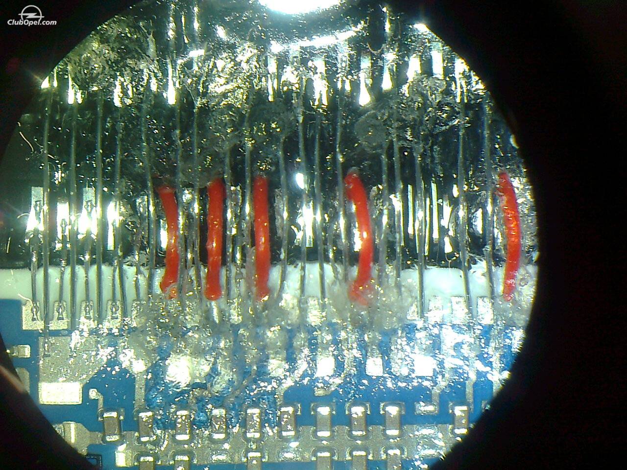

ECU a mai fost reparat de mine in urma cu 3 ani si de atunci a functionat perfect pana acum.La vremea respectiva mi se opera motorul atunci cand se incalzea (90 grade) .Problema au fost acele sarmulite care fac legatura intre conectori si placa cu circuite, erau fisurate.Daca as stii care sunt pinii responsabili de erorile P1120, 1122 si 1550 l-as desface din nou dar sa ma apuc sa iau fir cu fir sa-l verific la microscop ca si data trecuta nu prea am timp.
Trimite-mi te rog nr de tel. al omului sa vorbesc cu el sa vedem daca in aceste conditii se mai baga.
