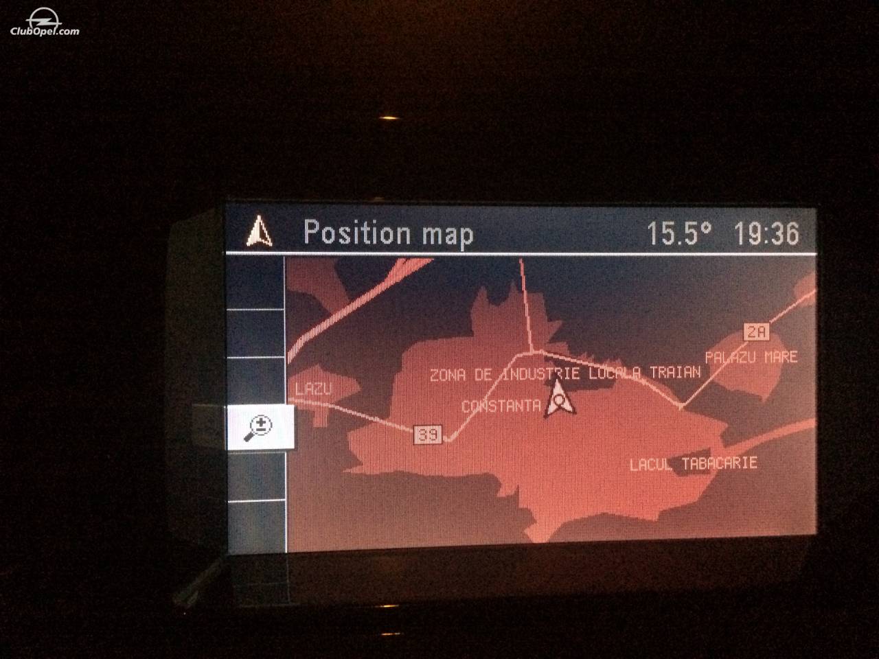

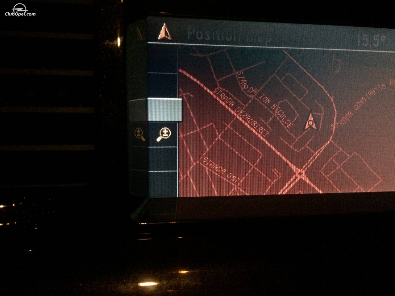

Ce soft ai folosit ca eu am pus unul de 2008 si imi arata cu rosu toata harta si nu intelegi nimic.
  • alex82
  • Mesaje scrise: 127
  • Masina: Insignia 2012 2.0 dth
  • Cont inregistrat: 19 Apr 2006
Si sageata e tot rosie si drumul la fel si se vede numai asa indiferent daca e ziua sau noapte.
