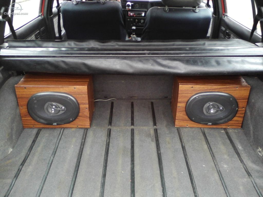

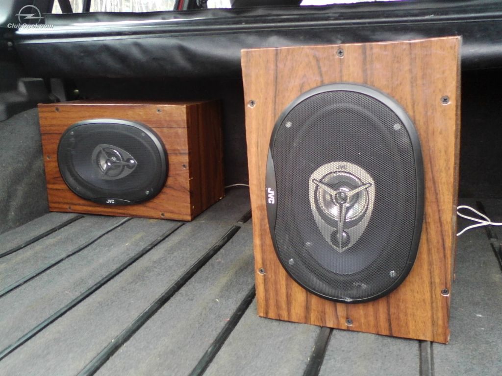

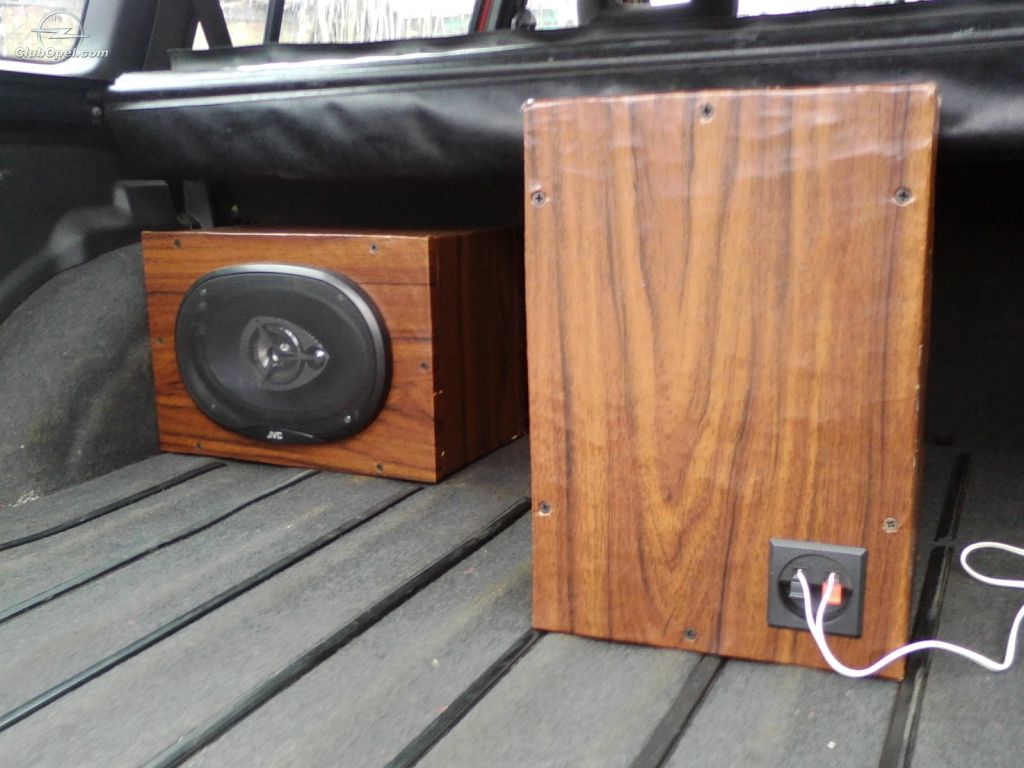

Ei......Se pare ca a trecut mult timp de cand nu am mai scris pe aici si s-au intamplat multe. Dupa ce m-am mai informat asupra dimensiunilor, si pe alte forumuri, m-am hotarat sa incep operatiunea.
Intr-o dimineata de sambata, il iau repede pe tata la cumparaturi, ca sa avem timp restul zilei sa lucram la ele. Cumparam: Holsuruburi, Suruburi, Piulite, Autocolant ce imita lemnul, Un tub de silicon transparent. Placaj am taiat inainte cu cateva zile la un prieten de-al tatei, renovase pe acasa si ii ramasese (a picat numai bine ca nu a trebuit sa mai cumpar). Dupa cumparaturi mergem la niste prieteni si luam soricel si bormasina.
Ne intoarcem acasa, mutam toate catrafusele ce le-am cumparat/procurat, in uscatorie (o camera unde locatarii isi depoziteaza diverse lucruri). Noi fiind la etajul 3 si uscatoria la etajul 4, am tras cu usurinta curent in uscatorie cu un prelungitor. Cam atat cu pregatirile si ne-am apucat de treaba. Toate distractie a durat cam 3 zile, cate 2, 3 ore pe zi, la un ritm de lucru relaxat, cu pauzele dese ale tatei pentru tigara Smile)
In final au iesit cat de cat la aspect, le-am lipit autocolant care imita lemnul si conectori (dinaceia cu arc Very Happy ). De auzit se aud bine, chiar foarte bine (zic eu), adica eu unul sunt foarte multumit de ele. Dimensiunile sunt 30x20x17 cm (cu aproximatie) eu zic ca au destul spatiu.
Cam asta e povestioara, sper ca nu v-am plictisit foarte tare, ca de plictisit, v-am plictisit oricum Smile)

Dupa mult timp, pozele Smile
