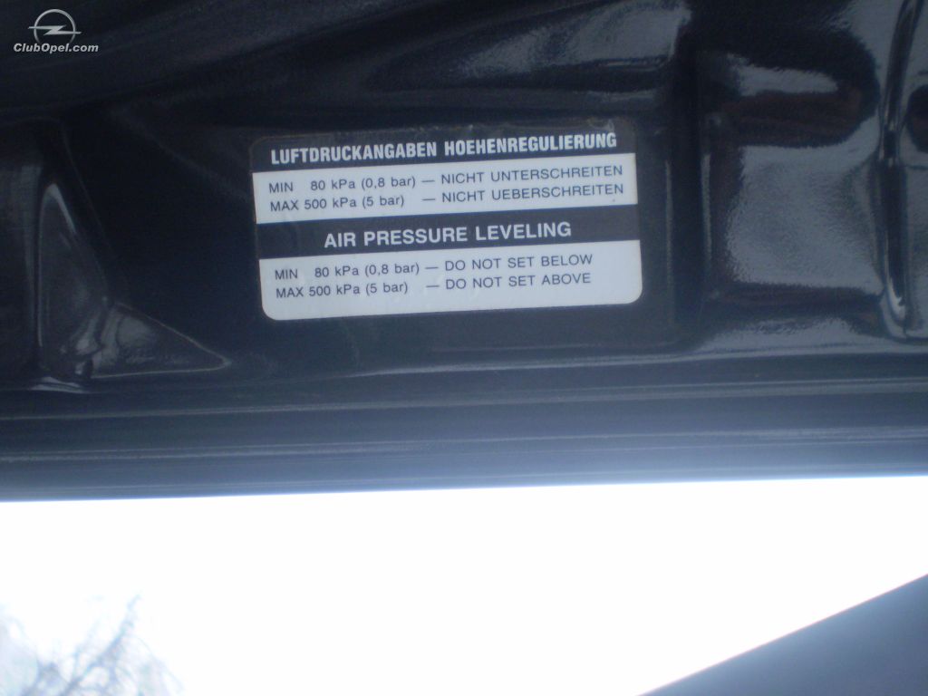

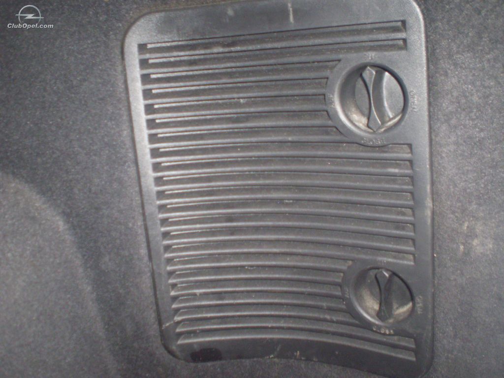

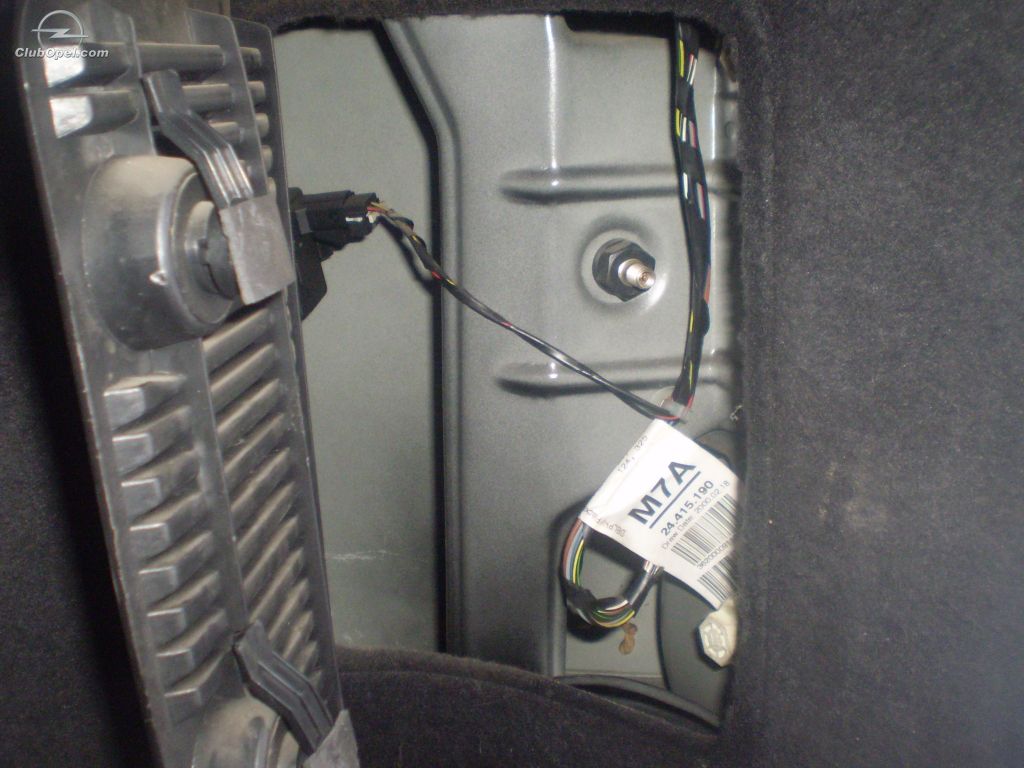

aici este valva:
- sub acest capac
- si presiunile recomandate (pe haion, in interior, in dreptul telescopului):
