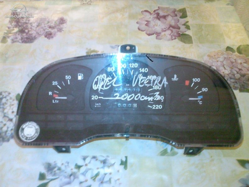

salut ! am o vectra a din 92 GL si vreau sa schimb ceasul de bord pentru ca nu imi indica bine nici kilometrajul si nici benzina ... am cumparat unul de la dezmembrari si ma intereseaza daca pot sa il schimb eu sau trebuie sa merg la un service.
Adica imi trebuie vreo scula speciala sau vreun aparat de masura sau doar se desface bordul, se scot niste mufe si se baga la cel nou?

zi si mie cum se cheama acest obiect

poti sa schimbi singur ceasurile de bord. problema ta cu indicatia de la benzina este din sonda litrometrica( 90% ). sonda o gasesti sub masina, la iesirea din rezervor. e usor de curatat/schimbat

Mawerick a scris:
Sa se numeasca oare tablou de bord sau ceas de butelie?
  • mariocove
  • Mesaje scrise: 329
  • Masina: Vectra 2007 Z18XER
salut ! daca vrei sa schimbi "ceasurile de bord"(cu " pt ca asa cred unii),nu ai nevoie decat de o surubelnita in stea si sa urmezi urmatorii pasi: 1) demontezi panoul care vine deasupra pedalelor,are 4 cleme -suruburi de plastic 2) bagi usor mana pe langa pedala de frana,si dupa "descoperirea"cablului de kilometraj il desfaci din blocul instrumentelor de bord (exista o clema metalica in ceasul de kilometraj,apesi pe ea si tragi usor de cablu).3) desfaci cele trei suruburi care sunt situate in zona de plastic de sub volan . 4) desfaci cele doua suruburi pozitionate in dreapta si in stanga volanului cum privesti spre volan,tot in acel reper de plastic amintit mai sus (sunt acoperite cu niste dopuri de plastic). 5) dupa desfacerea celor cinci suruburi mentionate,extragi cele doua repere de plastic care vin in jurul volanului impreuna cu alte doua piese rotunde care se gasesc in apropierea contactului metalic de pornire a motorului 6) desfaci din cleme cele doua manete -stergatoare+semnalizare 7 ) desfaci reperul de plastic situat sub instrumentele de bord,te folosesti doar de mana,il tragi usor din centru(are doua cleme in centru) si apoi continui sa tragi fortand un pic din stanga sau din dreapta. 8. desfaci cele 2 suruburi ale reperului de plastic situat deasupra instrumentelor de bord si extragi aceasta piesa. 9) desfaci cele trei suruburi ale instrumentelor de bord 10) aici este partea un pic mai grea,dar totusi nu problematica;inclini spre stanga (preferabil) instrumentele de bord si cu geamul in jos,apoi desfaci cele doua mufe care vin pe placa electronica a "ceasurilor de bord". 11) usor,usor extragi reperul numit "ceasuri de bord","instrumente de bord","cadrane de bord","tablou de bord". La montare urmezi in mod invers toate aceste operatii.SUCCES ! daca mai ai nevoie de ceva ajutor nu ezita sa ma intrebi.Si,cerandu-mi scuze pt un pic de off topic:"altii sa se chinuie sa inteleaga ce ai vrut tu sa spui?" ....chiar nu m-am chinuit sa inteleg ce a vrut sa spuna colegul meu,si poate si alti 99 % dintre colegi...

am uitat sa precizez ca, vitozometrul imi indica cu aproximativ 30 km/h in plus. Fostul proprietar mi-a spus ca a avut jante pe 15` si probabil de aia imi arata mai mult. Acum masina are jante pe 14`. Trebuie sa umblu undeva pentru ai adapta vitezometrul la jantele pe 14` care sunt trecute si in acte?

nu umble nicaieri.175/70/14 e dimensiunea corecta pt vectra a.

am schimbat ceasurile de bord si imi merg ...dar nu in totalitate 😢 . Acum merge kilometrajul, indicatorul de temperatura al lichidului de racire, indicatorul de benzina nush dak merge ca nu am mers decat oleaca in oras. Problema e ca inainte sa il schimb cand puneam contactul se aprindea si bateria,si uleiul ceea ce e normal din cate am inteles...acum nu se mai aprinde nimic. Merge becul la semnalizare si frana de mana precum si cel de la faza lunga.
Stiu ca mariocove mi-a spus ca trebuie sa gasesc doua mufe in spatele "ceasurilor, cadranelor,tabloului" de bord dar eu nu am gasit decat una singura 😢.Sa fie oare asta motivul? Dar inainte mergea cu o singura mufa:(.

Cea ce ai schimbat la maºinã ai cumpãrat de nou? Sau Sh? Dacã este Sh verificã becurile, poate sunt arse sau lipsesc ºi de acea nu se aprind.
L.E. Acum am citit mai atent ºi am vãzut cã ai cumpãrat de la dezmembrãri. Verificã becurile.

nu avea deloc leduri. I le-am pus pe cele vechi asa ca ar fi trebuit sa se aprinda 😢
nu e de la becuri edwin ca le-am pus pe cele care le aveam inainte pe celalalt si pe ala mergeau 😢
