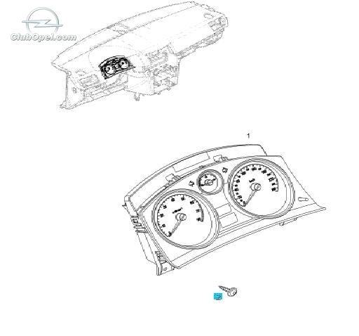

mihai0308 a scris:Cauta sa vezi unde sunt suruburile si strange`le...fara frica nu ai sa strici numic...sau daca ai manualul de reparatii cauta acolo sigur ai sa gasesti...
are you sure ? eu nu vad nicaieri sa fie vreun surub...ma gandesc ca are alt mecanism de prindere.
am sa incerc, multumesc frumos

Trebuie sa desfaci cele doua plastice care imbraca coloana de directie, dupa care desfaci sau strangi(dupa caz) cele doua suruburi de sub bucata aceea din imitatie de piele. Ceasurile sunt prinse in cele doua suruburi si in niste cleme, in partea de sus. Este posibil ca la tine sa fie rupta vreo clema, daca zici ca se misca ceasurile.

love4cars a scris:Este chiar torx
da, am realizat azi cand am vrut sa-l dau jos.
Am dat jos capacul de la volan si-am scos ceasurile. N-am scos mufa de la ele deoarece mi-a fost frica dar am constatat ca nu era nimic rupt. Ceasurile sunt prinse in 2 suruburi jos si sus cred ca are 2 picioruse, cleme, habar nu am cum sa le zic. De acolo vine acel sunet, de la cele 2 cleme. Nu erau rupte, am prins inapoi ceasurile si tot asa fac...Chiar nu stiu ce sa fac. Presupun ca acele 2 cleme au joc in locusorul lor. Vreo solutie?
ps: aveti nevoie de un T20, o surubelnita in cruce si putina rabdare pentru a nu rupe plasticul de pe acolo.

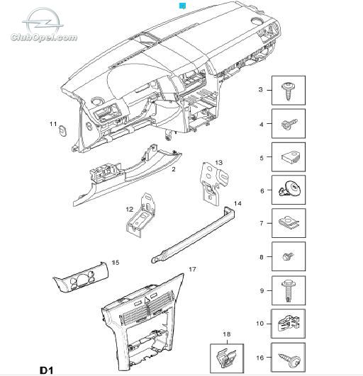

Am executat si eu operatiunea (singur). E un rahat de plastic in spatele ceasurilor care face zgomotele alea.
Dupa indicatiile vazute pe un site rusesc dedicat Astra H (il gasiti pe google sau vi-l zic pe privat) am aplicat niste purfix pe acolo si in utilizare normala nu mai face zgomot (mai apare doar daca apas pe ceasuri). Cred ca cea mai buna solutie este inlaturarea acelui plastic.
Instructiunile pas cu pas le gasiti pe site-ul rusesc.
Spor!

Asta e link-ul: http://www.astra-h.ru/noise_pribor.html
Il deschizi cu google translator. Eu m-am descurcat cu el. Tot acolo aveti foarte multe alte zgomote remediate + multe altele despre Astra H.
Dupa indicatiile de acolo am scapat de zgomote din zona luminilor ambientale fata, din zona scrumierei, din torpedou.
In momentul cand am desfacut ceasurile nu gasisem materialul folosit de ei si l-am inlocuit cu purfix, buretel din ala pt izolarea geamurilor, din care am mai decupat din burete sa il fac mai subtire. Intre timp am gasit in targ in Vitan o banda adeziva care seamana foarte mult cu ce au aia acolo.
Sper sa va fie de folos.
Apropo de dat jos bordul, mare chin. Trebuie rabdare, maini subtiri si scule potrivite. Dar se poate.
