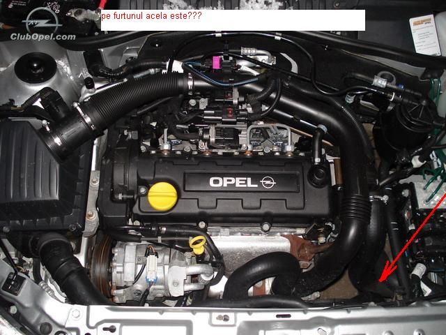

wio a scris:Pe partea dreapta a motorului,dai jos bateria ,dai suportul bateriei jos si cum stai in fata motorului in dreapta motorului .
este in interiorul unui furtun?sau cum? sunt incepator si nu prea imi dau seama.

dupa ce dai bateria si suportul jos se vede in dreapta motorului,pe partea laterala a chiuloaseideci sub furtunele alea groase din poza ta,acolo este si un contact probabil sisonda de temperatura a apei.
