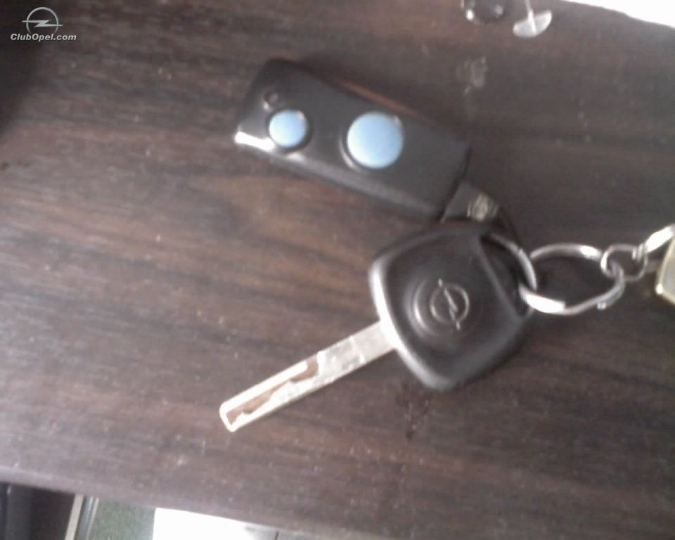

Sunt un proaspat "öpelist", posesor de vectra b, motor 1.7 td isuzu si am mai multe probleme, dar una urgenta e alarma si inchiderea centralizata care ma innebuneste pe mine si vecinii:D.
1.Cand apas pe telecomanda sa inchid usile uneori se inchide la prima apasare, alteori nu....apas o data apoi dupa cateva secunde face un beep si palpaie avariile apoi dupa alte cateva secunde abia se inchid usile. Care ar putea fi cauza?
2.Cand incui usile alarma se armeaza automat si din nu stiu ce motiv, in fiecare noapte imi porneste de 1-2 ori de mi-am innebunit vecinii.Care ar putea fi cauza?Mentionez ca am armat alarma si m-am dat la masina, am impinso/lovito si nu porneste, am stat si in masina cu alarma pornita si m-am miscat si nu porneste....dar de ce porneste singura noaptea?
3. Cum pot cupla inchiderea centralizata fara sa mi se mai armeze si alarma , sa nu mai cante noaptea?
Mai jos atasez o poza cu telecomanda inchiderii si alarmei, poate mai are cineva la fel si ma poate ajuta.
Ms.

S-ar putea sa aiba o defectiune(alarma).Ar fi indicat sa o schimbi cu alta noua,nu-i o avere,dar pana atunci vezi in instructiuni(daca le ai) cum se armeaza fara sunet,sa ti se aprinda doar semnalizarile fara sa mai sune goarna!

vali17kar a scris:S-ar putea sa aiba o defectiune(alarma).Ar fi indicat sa o schimbi cu alta noua,nu-i o avere,dar pana atunci vezi in instructiuni(daca le ai) cum se armeaza fara sunet,sa ti se aprinda doar semnalizarile fara sa mai sune goarna!
iti dai seama ca cel de la care o am nu mai avea si instructiunile.
Si in plus e curios ca face scandal doar noaptea...ziua nu am auzito sa porneasca deloc

Tocmai de aceea,cand ai posibilitate,cumpara una noua,te costa intre 100-150 ron,plus manopera si dormi linistit.(si tu si vecinii tai!)Pana atunci,inchide-o pe cheie!

vali17kar a scris:Tocmai de aceea,cand ai posibilitate,cumpara una noua,te costa intre 100-150 ron,plus manopera si dormi linistit.(si tu si vecinii tai!)Pana atunci,inchide-o pe cheie!
m-am gandit si la varianta cu cheia doar ca am o alta problema aici...portbagajul nu se inchide cu cheia...e blocata iala...doar pe centralizata merge....aceeasi problema era si cu usa soferului dar am reusit sa repar yala...era intepenita....dar la portbagaj nu merge nici cum:(

Ca sã nu mai sune cautã sirena aia si decupleaz-o ... ! 😊 Posibil sã fie ºi senzorul defect ... la mine suna la zgomot mare ... bãteam in maºinã degeaba !
